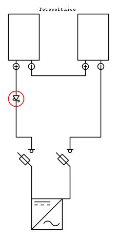

Salve ragazzi vorrei esporre un problema riguardante l'installazione del diodo su un impianto fotovoltaico.
Ho una dependance in montagna, alcuni mesi fa ho installato delle batterie a nichel cadmio da 1.2 V 190 A e collegandole in serie sono arrivato a una tensione di 48 V, ho installato un inverter opti solar sp 5000. Normalmente è nata l'esigenza di ricaricare le batterie ho comprato 2 pannelli da 250 W e adesso vorrei essere sicuro su come collegare il diodo.
Posto lo schema che mi ha fornito l'azienda.
Grazie in anticipo per l'aiuto

La direzione del diodo è giusta. Piuttosto sai il tipo?
(schottky da almeno 10A - 60V)

Si so il tipo di diodo, diodo schottky 20A 60V.
Il mio dubbio è va bene un solo diodo come da schema. Visto che da quanto riportato in rete andrebbe installato più di un diodo.

rukkino ha scritto: Visto che da quanto riportato in rete ...
Puoi specificare un riferimento?

Foto Utenteg.schgorIn rete ho visto alcuni schemi tipo questo
Mentre il tecnico del azienda, che mi ha fornito i 2 pannelli, dice che il diodo devo installarlo solo sul positivo.
Ho anche un'altra curiosità, il tecnico mi ha consigliato di non installare lo scaricatore di sovratensione visto che sono solo due pannelli e non c'è bisogno, e mi ha fornito 2 fusibili super rapidi da 10A e un interruttore magnetotermico da 16A, cosa ne dite così può andare bene.

Nel tuo schema di post[1] è indicato un diodo di blocco
(che serve per evitare che la batteria "alimenti" i pannelli
quando questi non producono energia).
La pubblicazione che tu citi riguarda invece i diodi di bypass
per il caso che un pannello sia illuminato e l'altro no.
La differenza è meglio spiegata qui
Devi ora decidere tu se nel tuo caso c'è probabilità che
questo provvedimento sia utile.
OK per i consigli del tecnico.
PS. Ho modificato il tuo link perché non permetteva l'accesso.

rukkino ha scritto:Foto Utenteg.schgorIn rete ho visto alcuni schemi tipo questo
Attenzione, in quello schema i diodi di by-pass sono al contrario! [-X
