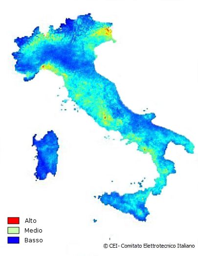

Buon giorno, cortesemente qualcuno mi spiega la differenza tra il valore Ng densità di fulmini al suolo fornito di PRODIS ed il valore Nt indicato dal software ZEUS?

Quello di Prodis risulta da una rete di misurazione in costante aggiornamento, quello di TNE si basa sulla norma CEI 81-3 non più in vigore e quindi non utilizzabile.

ho acquistato parecchi valori di Ng dal Cei ma finora non mi è mai successo di riscontrare un dato maggiore a quello che dava Tuttonormel in Zeus, non so voi......

A me, per due diverse zone del comune di Genova dove, secondo la CEI 81-3, la densità era di 4 fulmini per kmq per anno, è risultato 4,28 e 4,22, confermando i valori della CEI 81-3.

Però adesso mi viene un dubbio.... visto che il dato Prodis è in aggiornamento potrebbe succedere che la densità di fulmini aumenti costringendo a future rivalutazioni del rischio?
P.s. fino adesso il dato Prodis mi è risultato inferiore al dato di default ZEUS
Sì, certo. Quando possibile valuto il rischio con un valore > Ng per non spillare soldi al cliente in caso di futuro aumento (inoltre l'aggiornamento della valutazione per variazione di Ng non richiede un grosso impegno di calcolo ...)
P.S. anche io ho sempre trovato valori di Ng<4, una buona idea di massima la si può avere dalla immagine tratta dal sito del CEI che conferma che Genova è delicata

paolocostel ha scritto:Però adesso mi viene un dubbio.... visto che il dato Prodis è in aggiornamento potrebbe succedere che la densità di fulmini aumenti costringendo a future rivalutazioni del rischio?
Si certo, lo scopo è proprio quello, esasperare all'inverosimile la ricerca della sicurezza sulla carta piuttosto che sugli aspetti concreti, esasperando anche la committenza che avrà una ragione in più per chiudere l'azienda e spostarsi all'estero.
