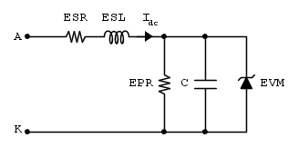

Dobbiamo valutare due cose:
Per il primo punto abbiamo bisogno di un modello dell'elettrolitico.
Usiamo il modello di Cornell Dubilier:
Dove:
ESR:(Equivalent Series Resistor) Rappresenta la resistenza serie equivalente (perché composta dalla struttura metallica del condensatore ma anche dalla resistenza della cella elettrochimica che si forma). Non è perfettamente lineare ma tende a salire con il diminuire della frequenza. Dipende dalla capacità e dalla temperatura del condensatore. Naturalmente contribuisce ad innalzare la temperatura se le si fa dissipare potenza. Varia da una decina di ohm per condensatori piccoli a qualche frazione di ohm per condensatori molto grandi. Tende ad aumentare col tempo e l'invecchiamento del componente.
ESL:(Equivalent Series Inductor) Rappresenta l'induttanza serie equivalente (perché composta dalla struttura metallica del condensatore. Gli effetti di cella sono trascurabili) E' pressochè indipendente dalla temperatura e dalla tensione applicata. E' dell'ordine del nH ma varia con la dimensione fisica del condensatore.
EPR:(Equivalent Parallel Resistor) Rappresenta la resitenza parallelo equivalente per tenere conto delle perdite del dielettrico, cioè quel sottile strato di ossido di Al formatosi all'interfaccia fra l'elettrodo e la cella elettrochimica. A tal proposito, esiste un potenziale di semicella (Faraday) che non viene considerato presente ai capi di questa resistenza ma viene inglobato nel diodo zener.
C:E' la capacità del condensatore. Cioè l'unico parametro che vorremmo avere

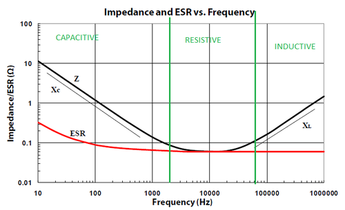

E' poco noto, ma varia con la temperatura e la frequenza e l'ampiezza delle variazioni è funzione della tensione di lavoro e dalle dimensioni meccaniche del condensatore. E' invece noto che la tolleranza di questo parametro è molto ampia, nel migliore dei casi abbiamo un ±20%, ma potremmo avere anche -10% +75% (!).
Le tolleranze migliori si hanno per capacità piccole e ad alti valori di tensione di lavoro.
Ecco un grafico che riporta l'andamento della reattanza e della ESR in funzione della frequenza:
Nella prima zona il condensatore si comporta come tale, nella seconda zona si comporta come una resistenza, nella terza come una induttanza.
Si vede la non linearità della ESR con la frequenza. Gli audiofili accusano questa variazione come fonte di distorsione. Sospetto che si tratti di una "audiofilata"
EVM:(Equivalent Voltage Model) Rappresenta il comportamento del condensatore in funzione della tensione applicata.
Se la tensione applicata è positiva fra anodo e catodo lo zener è semplicemente un diodo in polarizzazione inversa e il condensatore si comporta come un condensatore "normale" di bassa qualità, cioè con ESR piuttosto alta e EPR piuttosto bassa.
Se la tensione cresce troppo lo zener entra in conduzione e si ha scorrimento di corrente nella cella elettrochimica, la quale si comporta (ovviamente) come tale: si ha elettrolisi con liberazione di idrogeno gassoso. Se la corrente è tale per cui si ha una dissipazione di potenza significativa nella ESR e nella EPR (di solito trascurabile in quest'ultima, a meno che la tensione di lavoro dell'elettrolitico non sia piuttosto alta) la temperatura può salire in modo notevole e l'elettrolita interno può bollire, facendo ulteriormente aumentare la pressione interna, che può salire a livelli notevoli e può essere sufficiente a far saltare via il cappellotto plastico che funge da bloccaggio per gli elettrodi, oppure, nei condensatori molto grandi, essere sufficiente a far saltare la valvola di sicurezza.
Voglio far notare che i due fenomeni sono diversi: uno è dovuto all'elettrochimica (produzione di H) e l'altro è sostanzialmente termico.
Per rendersi conto che l'effetto elettrochimico è sufficiente, da solo, a far esplodere il condensatore è sufficiente superare la tensione di lavoro, tanto da far scorrere una corrente significativa al suo interno, con il corpo del condensatore immerso in acqua e ghiaccio.
Per rendersi conto che il solo effetto termico è sufficiente a farlo esplodere è sufficiente riscaldare il condensatore con la fiamma di un accendino.
Per far scorrere corrente nella cella elettrochimica è anche possibile invertire la tensione fra A e K, lo zener si comporta da diodo ordinario e quando si supera la tensione di semicella della cella elettrolitica (che è rappresentata dalla tensione di conduzione diretta del diodo) quest'ultimo entra in conduzione, provocando gli effetti di cui sopra.
Il potenziale di semicella è dell'ordine di 1.5-2 V, a seconda del condensatore.
Notare che la cella elettrolitica è formata dalla EPR, da C e da EVM.
Nel modello che ho riportato si hanno problemi quando, per un motivo qualunque, scorre una corrente continua nella cella, che ho rappresentato con
Adesso, con un modello, possiamo parlare con cognizione di causa.

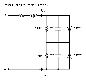

Mettiamo due condensatori in antiserie:
Se avessimo unito gli anodi invece dei catodi avremmo semplicemente invertito gli zener, ma in sostanza non sarebbe cambiato nulla. Prima cosa che abbiamo scoperto.
Se chiudiamo questo circuito, a capacità scariche, su un generatore di tensione, notiamo che uno dei due diodi entra in conduzione. Si potrebbe pensare al partitore capacitivo, ma qualunque tensione sia presente sul condensatore che ha in parallelo lo zener rivolto con la polarità concorde al generatore lo fa entrare in conduzione -perchè uno zener è anche un diodo ordinario- e riduce quella tensione ad un valore al massimo pari al potenziale di semicella, cioè dalle parti di 1.5-2V circa.
L'altro condensatore, che ha il diodo in parallelo ma con tensione discorde rispetto al generatore, che non può entrare in conduzione (sempre restando nei limiti della tensione massima ammissibile, chiaramente) si sobbarca l'intera differenza di tensione.
Per questo ho risposto, nei miei post precedenti, di valutare la tensione nel punto centrale.
La capacità è quindi equivalente alla serie delle due capacità, cioè pari a
La tensione di lavoro è quella minima fra le due capacità e non la loro somma: quando si sale in tensione uno dei due zener è in conduzione diretta (tensione pari al potenziale di semicella) mentre l'altro si carica l'onere di reggere praticamente l'intera tensione sottoposta al condensatore.
Le ESR e le ESL si sommano, quindi il range di frequenza in cui il condensatore si comporta da capacità è più piccolo, aumentano le perdite, aumenta la temperatura di lavoro della capacità e diminuisce la prontezza di rispondere ad improvvise richieste di corrente.
Il risultato non è soddisfacente: capacità più piccola, tensione di lavoro uguale a quella precedente, parametri parassiti che aumentano.
Però, se la risposta è sostanzialmente "capacità in serie, tensione non pari alla somma", perché avevo risposto "no", per dire che le cose non stanno così?
perché non si erano considerati i parametri parassiti. Non è una finezza, in questo caso.
Poi non abbiamo fatto i conti con le tolleranze...
Non mettiamo praticamente mai due capacità uguali in antiserie, anzi, viste le tolleranze, è facile invece mettere capacità molto diverse in serie fra loro.
La tensione si distribuirà in modo non uniforme sulle capacità, facendo invecchiare più rapidamente una dell'altra.
Quando un elettrolitico invecchia, l'ESR aumenta, la capacità diminuisce e la EPR diminuisce (peggiora lo strato di ossido). Questo fa sì che la capacità che invecchia per prima si sobbarca sempre più tensione (partitore capacitivo), cosa che la spinge ad invecchiare ancora di più in fretta.
Succede una cosa ancora peggiore: durante le inversioni di polarità, quando una capacità si scarica e l'altra si carica, si ha sempre un po' di passaggio di corrente continua per la cella elettrolitica. A lungo andare questo danneggia lo strato di ossido, quindi la EPR si abbassa, cosa che fa aumentare la corrente che scorre nella cella, cosa che fa diminuire la EPR e... a lungo andare il condensatore si rovina, se le correnti sono piccole. Se le correnti sono un po' più grandi... BOOM.
In definitiva questo metodo per realizzare un elettrolitico non polarizzato ha davvero molti difetti, meglio non utilizzarlo.
