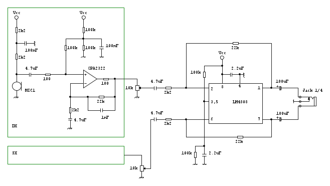

spud ha scritto:Poi se serve qualcuno per disegnare il layout mi offro volontario :D
Ben venga, io utilizzo per lo più programmi su licenza non gratuita :roll:
Tu cosa utilizzi?
Ora faccio lo schema del driver per cuffia e lo stadio ad op.amp.
Tu hai esperienze in merito? Pensi che conviene regolare il guadagno di ogni canale agendo sulla retroazione dell'op.amp. oppure fare qualcosa tipo partitore in uscita? o uno stadio apposito che regola solo il guadagno?

Io uso Orcad, la versione con Layout, non riesco a digerire le versioni con Allegro perché sembrano dei mattoni.
Purtroppo non ho esperienza in merito, però lascerei il guadagno dell'opamp fisso, così si può avere una conoscenza precisa della banda che poi sarà sempre quella, e agirei sul volume con un partitore sull'uscita.

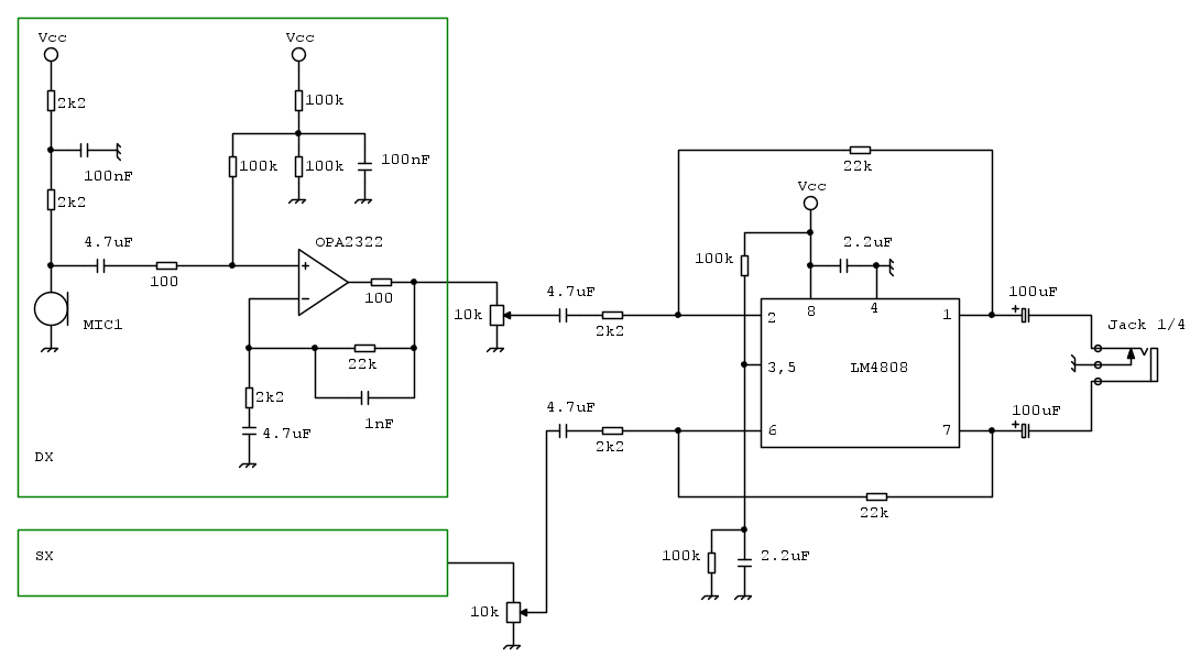

Messaggioda Foto Utentebelva87 » 18 apr 2015, 15:58
un po' a rilento, ma ho fatto questo.
Volutamente è stato omesso il condensatore di bypass per l'operazionale così come i relativi pin di alimentazione.

spud ha scritto:Io uso Orcad, la versione con Layout, non riesco a digerire le versioni con Allegro perché sembrano dei mattoni.
ma in questo modo non si va a dissipare potenza su una resistenza? essendo alimentato da batteria forse è meglio ottimizzare per i consumi?

Il fatto è che comunque se riduci il volume perdi una parte di potenza.
Preferivo attenuare dopo l'amplificatore per due ragioni: la prima è che la resistenza di feedback dell'ampli è più passa del potenziometro a valle quindi farebbe passare più corrente e di conseguenza va via più potenza, la seconda ragione è la più importante ed è limitare il rumore. Se abbassi il volume riduci il guadagno dell'operazionale e contemporaneamente gli aumenti la banda (il prodotto banda guadagno è costante) quindi entra più rumore, che si va a sovrapporre a un segnale debole per sua natura, poi amplifichi tutto insieme e il risultato è che a volumi bassi senti un fastidioso grattare sulle cuffie.

Messaggioda Foto Utentebelva87 » 20 apr 2015, 10:15
Ciao Foto Utentespud, quindi pensi che ho utilizzato delle resistenze troppo alte in retroazione e il potenziometro troppo "basso" in uscita?
Io l'ho dimensionato con "il conto della serva", cioè 4V (tensione massima di batteria al litio) su 10k fanno 400uA; per i due canali sono meno di 1mA. :roll:
Fammi capire perché a metà settimana vorrei procedere con questo progettino, sperando che anche gli altri si facciano vivi in particolare per il discorso chiamate con cellulare.
Tu eventualmente che disponibilità hai nell'aiutarmi a concludere?
Io sto pensando di fare un piccolo CS, magari fatto in casa, per provare ed aggiustare il tiro per poi farne fare un pochino da rendere disponibili per la comunità e chiunque è interessato; prima mi piacerebbe provare a simulare qualcosa ma non so i parametri dei microfoni... :roll: Per il montaggio ancora non saprei..

Messaggioda Foto Utentespud » 20 apr 2015, 12:09
Ciao :D
belva87 ha scritto:quindi pensi che ho utilizzato delle resistenze troppo alte in retroazione e il potenziometro troppo "basso" in uscita?
Secondo me il potenziometro va bene, le resistenze sull'opamp sono belle grosse, non si possono ridurre di un ordine di grandezza e magari aumentare un po' il condensatore di feedback?
Però ti ripeto che in audio e rumore ho solo conoscenze teoriche quindi potrei benissimo dirti cavolate, non vorrei rallentarti il lavoro.
belva87 ha scritto:Io l'ho dimensionato con "il conto della serva", cioè 4V (tensione massima di batteria al litio) su 10k fanno 400uA; per i due canali sono meno di 1mA.
Si si su questo sono d'accordo, il mio esempio era per spiegare a Foto Utentenasone32 il perché secondo me avevi fatto bene a separare amplificazione e attenuazione mettendo in cascata i due stadi.
belva87 ha scritto:Tu eventualmente che disponibilità hai nell'aiutarmi a concludere?
Quello che serve lo posso fare, dai disegni alle simulazioni, sono piuttosto versatile, l'unica cosa è che a saldare gli SMD sono un cane :mrgreen:
