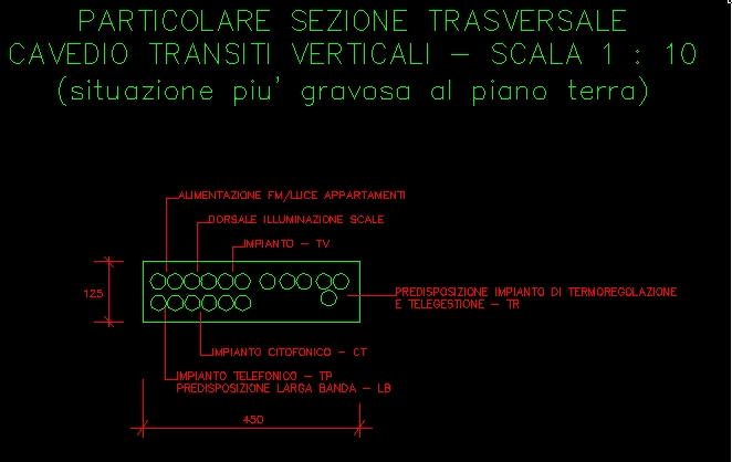

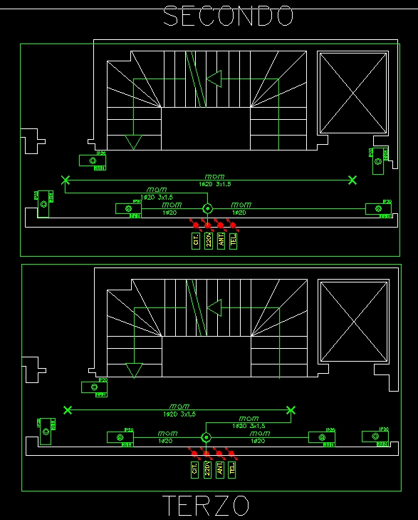

Ciao a tutti.
Qualcuno saprebbe dirmi come si disegna una linea elettrica in pianta, per illuminare una scala,
che mette in comunicazione due locali su due piani?
E cioè...bisogna ridisegnarla per ogni planimetria dei piani dei locali, basta un segno grafico (quale?) oppure
va scritta una nota?
Grazie a chiunque risponderà.

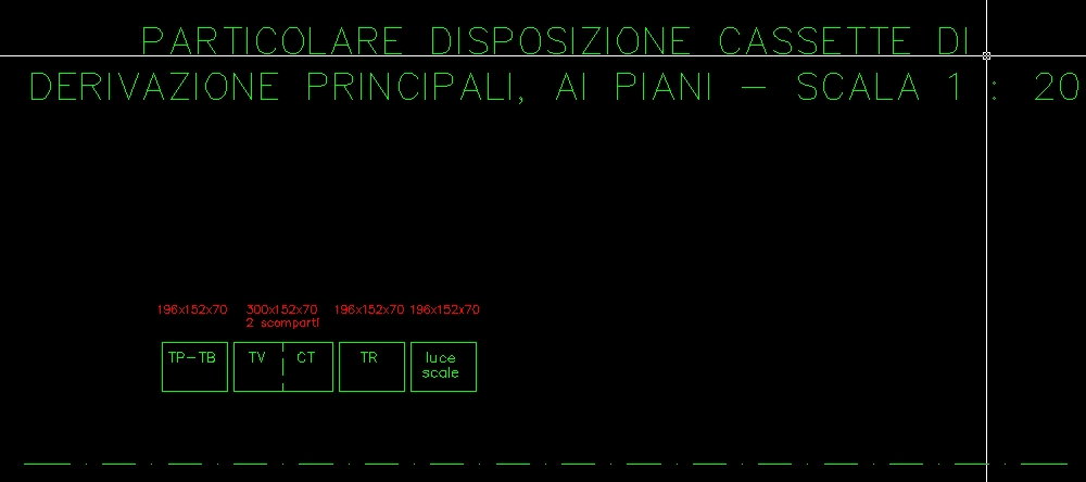

Dal mio punto di vista è focale l'informazione che vuoi passare con l'elaborato.
Immagino che nella planimetria indicherai i corpi illuminati ed i comandi eventuali per ciascuno dei due piani.
E qui sarebbe banale perché basta tirare una riga.
Il problema nasce quando vuoi portare la dorsale fra i due piani e/o i comandi fra i due piani.
Un dettaglio ingrandito (ad esempio una scatola di derivazione) con la nota "dal piano inferiore" può essere utile ma direi di lavorare anche sull'unificare.

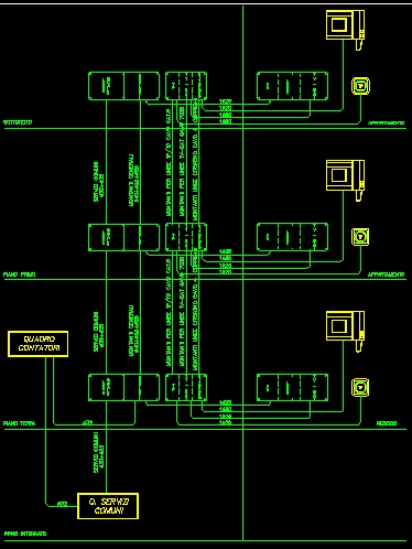

ti riporto alcuni esempi di identificazione delle montanti, sono riferiti ad un condominio

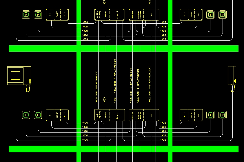

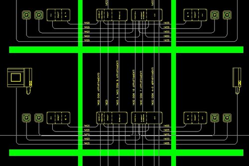

esempio che segue il precedente

Messaggioda Foto UtenteCptFrank » 22 apr 2015, 17:22
Ciao.
Ho letto appena adesso le risposte di Serafino e di Iosolo35 e li ringrazio entrambi.
Comunque la soluzione grafica che più si avvicina alle mie esigenze è quella proposta da Iosolo35 nel secondo post.
Da Serafino prenderò il suggerimento della nota da inserire nel disegno in modo che risulti
quanto più possibile chiaro. :ok:

Messaggioda Foto UtenteDanielex » 22 apr 2015, 19:28
Complimenti per le tavole di progetto Franco!

Messaggioda Foto Utenteiosolo35 » 22 apr 2015, 20:03
L'obiettivo dei nostri progetti è dare sicurezza all'installatore così che possa essere sicuro di poter realizzare un impianto a regola d'arte Grazie mille O_/
