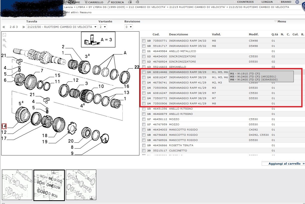

Messaggioda Foto Utentemmc0070 » 18 apr 2015, 10:05
Potresti usare gli ingranaggi della Lybra 1900/2400 38/29
Se ad esempio con i 38/31 a 130km/h hai 3000 giri dopo scenderanno a circa 2800 !!!
Ovviamente, sulle salite avvertirai una lieve differenza.

Messaggioda Foto Utentemmc0070 » 18 apr 2015, 22:45
Non sono 30/29, ma 38/29,
ma attenzione: a seconda le varianti potresti trovare i 41/29 che non vanno bene [-X , il rapporto sarebbe troppo lungo.
Buona ricerca.

Messaggioda Foto UtenteVecchio Giovanni » 20 apr 2015, 9:13
Grazie tantissimo per lo spaccato, un 38/29 , dovrebbe abbassare di circa 2/300 gori, vero?

Messaggioda Foto Utentemmc0070 » 20 apr 2015, 19:24
Da un calcolo approssimativo siamo su 200 giri.
Comunicaci l'esito della ricerca e dell'intervento.

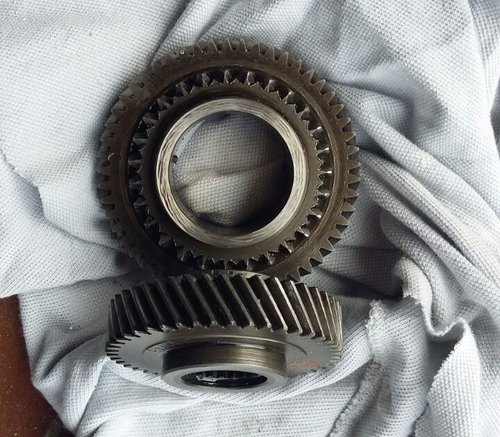

Messaggioda Foto Utentemmc0070 » 27 mag 2015, 20:36
E' stata dura, ma nel frattempo ho trovato i 45/53 per la mia Metano
Ingranaggi 45/53
