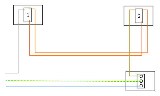

Vi scrivo perché ho la necessità di sistemare una soluzione nell'impianto della casa che ha recentemente acquistato mia mamma: una presa della sala è comandata da 2 interruttori / deviatori e mia mamma vorrebbe togliere i 2 pulsanti e mettere, al loro posto, 2 prese normali ottenendo così 3 prese non comandate.
Da quello che ho potuto capire online ho disegnato uno schema che allego, sul quale ho indicato sia lo stato di fatto (in alto) e 2 ipotesi che vorrei seguire per fare la modifica. Sono corrette le mie ipotesi?

Così metteresti le 3 prese in serie tra loro.
Devi collegarle in parallelo tra loro.
Non puoi rivolgerti ad un elettricista?

Innanzitutto grazie mille per il feedback... Sì, l'elettrcista era l'ultima spiaggia, dato che sarebbe l'unico lavoretto da fare pensavo di cavarmela da solo. Tu hai detto che così le prese sarebbero messe in serie, ma ciò è male? Te lo chiedo perché il vecchio elettricista "di famiglia" che oramai non c'è più mi aveva insegnato a duplicare o triplicare le prese collegandole tra loro con dei ponticelli...
