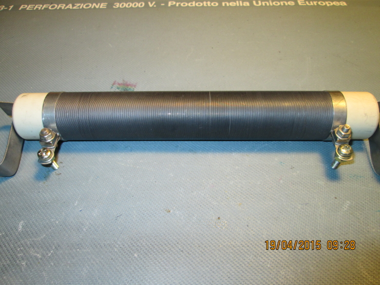

Salve a tutti,
ho un resistore come in foto, e vorrei sapere come faccio a saperne la potenza dissipabile.
Penso che sia di manganina e i dati costruttivi sono i seguenti:
180 ohm (musurati con multimetro) @ t=23°C
lunghezza del tubo in ceramica per la sola parte su cui è avvolto il resistore = 164mm
diametro tubo = 30mm
diametro filo misurato con calibro ventesimale = 0,4mm
ho contato 24 spire in un cm di avvolgimento, ci sono quindi 394 spire in totale
se una spira ha diametro = 30mm, la circonferenza sarà = 96mm che moltiplicati per 394 spire fanno una lunghezza di 37,82 m.

La potenza la stabilisce il costruttore e può solo essere stimata dalle dimensioni. Il montaggio e l'areazione della zona di montaggio influiscono enormemente sulla potenza dissipabile.
Non ho resistori di quelle dimensioni, ma ne ho uno simile, diametro 40 mm e lunghezza 200 mm con potenza massima 300 W. Si può considerare che la potenza dissipabile sia proporzionale all'area esposta e, facendo i calcoli, si ottengono 185 W. Dato che i resistori piccoli dissipano meglio di quelli grandi, azzarderei 200 W.

La mia valutazione a spanne consiste nel cominciare a calcolare l'area che dissipa, circa 155cm^2.
Se l'aria intorno non ci sono ostacoli e l'aria puo` circolare liberamente, si puo` assumere una resistenza termica per unita` di superficie di circa 100(K cm^2)/W. Dato che quelle resistenze possono lavorare con una temperatura superficiale dell'ordine di 150°C (cioe` 125K sopra la temperatura ambiente), la potenza dissipabile diventa dell'ordine di P=\frac{125\text{K}\times 155\text{cm}^2}{100\frac{\text{K cm}^2}{\text{W}}}=194W che e` quanto detto da Foto Utenteangel99.
Se si ha aria forzata questo valore puo` salire, se i moti convettivi non possono partire a causa di ostacoli (o mancanza di aria o di gravita`) la potenza dissipabile diminuisce. Il limite e` quello della temperatura superficiale, che viene indicata dal costruttore, insieme con la potenza dissipabile in diverse condizioni.
Inoltre se la resistenza e` un corpo nero, c'e` un'altra ventina di watt che sono dissipati per irradiazione.
Foto Utenteangel99 e` vero che le resistenze piccole dissipano meglio di quelle grandi, a causa del migliore rapporto superficie/volume, ed e` la ragione per cui al polo nord ci sono gli orsi e non i topi, ma nel caso di queste resistenze direi che non si possa applicare questa considerazione perche' la potenza e` generata in uno strato praticamente bidimensionale, e quindi il rapporto volume di generazione e superficie di scambio non cambia quando si scalano le dimensioni del resistore.

Ok, ma quanta corrente può passare attraverso la resistenza prima che il "filo" possa interrompersi?
Inoltre così facendo due conti non sembra essere manganina, mi viene fuori 0,59 ohm*mmq/m e sembrerebbe il valore di resistenza specifica del silicio, possibile? Resistore fatto di una lega che ne contiene?

attiliovolpe ha scritto:Ok, ma quanta corrente può passare attraverso la resistenza prima che il "filo" possa interrompersi?
I_{max}= \sqrt{ \frac{P_{max}}{R} }
125K = -148,15°C?
Del discorso resistività è silicio, mi dite qualcosa?
