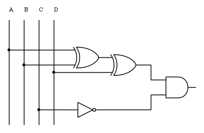

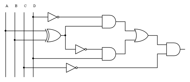

Salve mi è stato dato di compito un esercizio di semplificazione di una funzione e di disegnarne lo schema.
L'es chiede :Data la seguente funzione di commutazione Y = A'B'C'D + A'BC'D' + ABC'D + AB'C'D', minimizzare e realizzare con porte EXOR AND e NOT (suggerimento osservare 1 e 3 prodotto e 2 e 4)
Vi posto un immagine di come l'ho risolto io.
Il prof. mi ha detto che è sbagliato non indicandomi né dove né perché, quindi mi serve il vostro gentile aiuto.
Grazie per eventuali risposte

C'è un \overline{C} in comune a entrambi: possiamo scrivere \overline{C}\left(D(\overline{A\oplus B})+\overline{D}(A\oplus B) \right) per cui dovrebbe venirti fuori una cosa di questo genere:
Nel tuo grafico c'è sia un errore di ottimizzazione (due volte il \overline{C}), sia di implementazione: non vedo NOT dopo il XOR, per cui manca il termine \overline{A\oplus B}.

C'è anche un altro or esclusivo fra D e {(A\oplus B})

Quindi scusate , ma, quale dei due schemi prendo ?
Ultima cosa: L'espressione semplificata quindi è la tua @gill90 ?
O comunque , per evitare eventuali errori, come verrebbe fuori l'espressione minimizzata ?

L'espressione più semplificata possibile è quella di Foto UtenteRenzoDF, per cui alla fine ti ritrovi \overline{C}\left(D \oplus (A\oplus B)\right)

Ho rifatto anche io l'esercizio e confermo che anche per me la risposta corretta è Immagine
