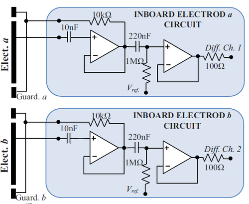

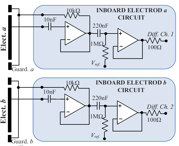

Ciao Pietro, secondo te quest'altro schema può funzionare (alla pagina 3 del seguente link):
http://www.ing.unibs.it/~mauro.serpello ... toring.pdf
la differenza è che c'è il guard , che non riesco a capire a cosa è, forse cosi non satura l'amplificatore operazionale??....
Ad esempio in quest'altro schema seguente: http://isn.ucsd.edu/pubs/biocas07_eeg.pdf lo stesso c'è il guard ring e c'è l'INA 116 che è un integrato che lo stesso dispone di pin guard che non riesco a capire cosa è...

Nel secondo documento noterai la presenza di un transistore di reset. Questo è ciò che serve per rendere il progetto quantomeno sensato. Resettando periodicamente gli ingressi e utilizzando opportuni operazionali con femtoampere di corrente di leakage, il circuito funziona.

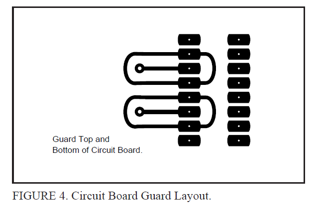

Il guard serve per ridurre le correnti superficiali che si comportano più o meno come le correnti di leakage, spostando la componente continua degli ingressi. E' un argomento intricato che ti consiglio di leggere in qualche application note di uno dei produttori di operazionali. I documenti li trovi googleando questi termini.

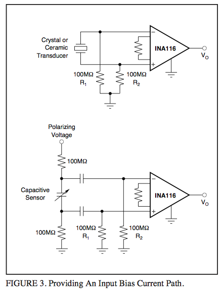

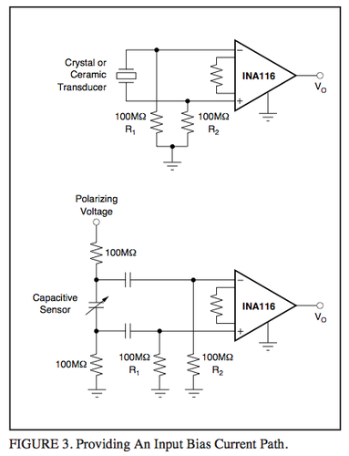

conosco l'INA116, che non è un operazionale ma un amplificatore per strumentazione.
Il circuito che ti propongono nel primo articolo è questo:
che non può funzionare perché non è chiuso il circuito esterno per le correnti di bias.
Molto spesso si tende a trascurare questo problema e l'effetto è quello di vedere la tensione di uscita andare lentamente verso la saturazione.
No bueno.
L'INA116 ha un controllo delle correnti di bias che chiamare spettacolare equivale ad insultare i suoi progettisti.
Come prima cosa le correnti di bias sono ridotte a valori estremamente piccoli, che è un vantaggio non indifferente, ma anche uno svantaggio.
Questo perché se si usano impedenze di ingresso molto alte non è più possibile trascurare le correnti superficiali che per le cause più strane contribuiscono a definire il bias.
Per evitarle si cerca di tenere gli ingressi dell'ampli da strumentazione quanto più "isolati" possibili.
Nello stesso data sheet che riporti ti viene suggerito un esempio di circuito stampato, che serve per minimizzarle:
Quando trovi della documentazione tecnica devi leggerla con attenzione, in genere le spiegazioni sono tutte lì.
Il circuito con i transistori che "resettano" periodicamente gli ingressi serve proprio perché non è stato previsto alcun controllo delle correnti di bias.
Non ha senso.
Facendo così si "affetta" il segnale e si producono dei buchi (che forse poi verranno tolti via sw, non so), ma si può fare decisamente di meglio.
La prima cosa da fare è quella di costruire un filtro passa alto in ingresso (lo so, non è il massimo) da porre il più vicino (fisicamente) possibile agli elettrodi di prelievo SENZA amplificare, da mandare subito agli ingressi di un amplificatore da strumentazione.
L'effetto è quello di recuperare poco segnale, ma anche quello di abbassare l'impedenza.
Si provvede poi, separatamente, ad amplificare e a filtrare come si deve.
Il progetto di questi stadi non è banale e va curato molto bene.
Quando poi si ha un segnale ad un livello decente e in bassa impedenza si ragiona.
I circuiti che hai trovato sono semplicemente senza senso e basati su accrocchi che lasciano il tempo che trovano.

Una cosa molto importante con gli anelli di guardia (l'italiano certe volte è terribile) è che devono essere fatti da entrambi i lati dello stampato, e devono essere lasciati senza solder resist, altrimenti non hanno senso. E' fondamentale anche entrare con un componente PTH (Pin Through Hole) che scavalchi l'anello senza toccarlo. Per queste correnti è comunque necessario lavare il circuito con acqua deionizzata a 18 Megaohm, altrimenti tutto il lavoro viene vanificato da ciò che scorre sul case dell'integrato.

Ho il sospetto che gli articoli mostrati il problema del bias venga abbastanza spesso passato sotto silenzio.
Nell'articolo http://www.isn.ucsd.edu/pubs/bsn10.pdf si legge quanto segue:
"An extremely difficult to obtain resistor of greater than 1TΩ would be required to match the current noise specification of the INA116. Fortunately, it was found during experiments that the INA116 would reliably charge a floating input to a point inside the allowable input range shortly after power-up purely through leakage currents, removing the need for any external bias network."
Il che è abbastanza per far torcere le budella ad ogni elettronico degno di questo nome (perché gli elettronici sono abituati a pensare subito alla produzione in serie). Probabilmente, gli autori hanno provicchiato con un prototipo ed hanno ottenuto un prototipo che funzionicchia abbastanza da poter pubblicare un qualcosa come articolo (ma non so in che contesto, una conferenzina?). Mi pare che l'amplificatore da strumentazione sia anche usato fuori specifica per quanto riguarda la tensione di alimentazione minima. Insomma, hanno ottenuto il risultato che cercavano, ma il circuito è una schifezza.
Sfruttano le correnti di fuga, totalmente incontrollabili, per fare in modo che il circuito funzioni hic et nunc, quel tanto che basta per fare una misuretta. Povero colui che debba industrializzare un prototipo del genere, ovvero fare in modo che funzioni sempre, in ogni situazione, dando risultati affidabili
Per risolvere il problema della polarizzazione, diverse soluzioni sono a disposizione:
- lo si ignora bellamente, si fa in modo che il circuito funzioni a botta di c... come sembra essere indicato da alcuni articoli di cui sopra, contribuendo alla quantità di budella ritorte, fegati rovinati e bruciori di stomaco
- si implementa un sistema di reset, con i problemi citati da
PietroBaima
- si legge il datasheet dell'INA116, che dà alcuni consigli:
Io proverei intanto a discutere con il professore, dato che seguirti se fai una tesi con lui fa parte della sua missione professionale.
Se vuoi seguire l'ultima via, resistenze da 100MΩ sono abbastanza reperibili. Nel caso non bastino, si sale, finché ragionevole. Personalmente, io ho utilizzato in passato resistenze da 1 GΩ, ma costavano abbastanza care, erano ingombranti e più difficili da reperire. Naturalmente, bisogna stare attenti a tutto, perché quello che di solito è considerato isolante non è detto che lo sia quando si fa attenzione a correnti così piccole. Bob Pease aveva scritto qualche articolo interessante a questo proposito:
http://electronicdesign.com/test-amp-me ... uff-anyhow
Io comunque continuerei a fare una bella ricerca bibliografica seria per vedere come questi problemi sono risolti in circuiti di quel tipo. C'è una letteratura vastissima legata alle misure a bassa corrente, secondo me qualcosa si dovrebbe poter scovare.
