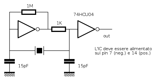

Ovviamente il quarzo lo collegherei tramite un circuito del genere:
Ottenere 1 Hz precisissimo, 16f84a

collegando il quarzo da 32.768 nel pin RA4 del 16f84a si puo ottenere la stessa cosa,di un micro recente...alla fine un solo timer mi basta...se dovrei dovessi implementare altre funzionalità e mi occorrerebero occorressero più timer userei un 16f877 che se non sbaglio avrebbe anche le porte per un RTC (ds1307 o similari)

Però devi aggiungere un 7404 ... comunque dipende sempre dall'utilizzo che ne devi fare.
