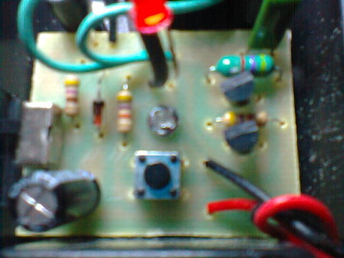

Salve ieri mi è arrivato lo scaccia cani elettronico questo modello
http://www.ebay.it/itm/scacciacani-allo ... 3aa1a10252
Oggi lo provato su 2 cani ... ma sinceramente i cani non si muovevano di un dito anzi sembravano
incuriositi da me e si avvicinavano per giocare ahahahah :D
Siccome non capivo il motivo, oggi lo smontato, bene per mia delusione ho capito
che proprio una cineseria e non penso che possa mai funzionare.
Dando un occhiata ai soli componenti presenti sul piccolo circuito mi viene da pensare che sia una fregatura :
dalla foto si puo vedere che in questo piccolo circuitino ci sono 2 resistenze usati per i led (led rosso e uno usato come lucina) un diodo stabilizzatore
da 4,8 volt e 2 transistor usati per pilotare il circuito, ma non c'è nulla che possa far funzionare correttamente
quel piezoelettrico, definendo un qualcosa che si assomiglia a un suono ultrasuoni, e nemmeno penso che possa uscirne un suono qualsiasi.
Io penso e vorrei una conferma da un occhio più esperto, vi chiedo, non dovrebbe esserci qualche elemento
che faccia vibrare quel piezoelettrico a 40 herz tipo un circuito integrato NE555
o qualcosa di simile?
Posso azzardare l'idea che solo un circuito farlocco ... e che abbia buttato inutilmente 5 euro
nel water :D?
Posso cannibalizzare gli elementi elettronici e buona notte ?

in effetti con un transistor si puo' anche fare un oscillatore, non serve necessariamente il 555

Nell'angolo in alto a destra si vedono un'induttanza e un condensatore. Ci aggiungi un paio di transistor e un piezo lo si può anche far vibrare abbastanza bene.
Considerando che si parla di 40 kHz e non 40 Hz, questo circuito, come la maggior parte delle cose cinesi di un certo tipo, fa qualcosa che assomiglia a ciò che dovrebbe fare, senza ottenere il risultato finale. Del resto per cinque Euro cosa ti aspettavi? L'unico risultato certo era farne guadagnare quattro ai cinesi.
Probabilmente di ultrasuoni ne emette, almeno abbastanza da incuriosire i cani e farli avvicinare per sentire meglio di cosa si tratta.

Quindi diciamo che fa la cosa ma la fa male :D capito
