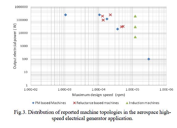

Sì è vero 1 MW è tantissimo, credo che generatori a magneti permanenti per aerei, attorno alla velocità di 20-40000 rpm, siano sui 100-200 kW (avevo visto una tabella da qualche parte, tempo fa...)
Chiedo ancora scusa per il casino con i post e per la "sparata" sull'applicazione del generatore del post #1
(proprio perché avevo grossissimi dubbi sulla potenza, avevo cancellato immediatamente il mio primo messaggio... non pensavo che il post sarebbe stato ugualmente "intercettato"
EDIT
Trovata la tabella che avevo in mente, presa da qui
EDIT

Cancellato ha scritto:cosa me ne faccio di 1 MVA elettrico su un aereo ?
Con 1MVA su un aereo fai funzionare tutti i servizi e gli azionamenti, senza dover spillare aria dal motore, cosa che ne abbasserebbe l'efficienza. Il Boeing 787 in volo ha 1MVA elettrico disponibile, provenienti da 4 generatori, due per motore. Se poi accende l'Auxiliary Power Unit, ha altri 450kVA a disposizione.
Il 747 che invece ha ancora anche l'aria compressa, ha una potenza disponibile minore, dalle parti di 360kVA, sempre senza apu.
