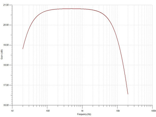

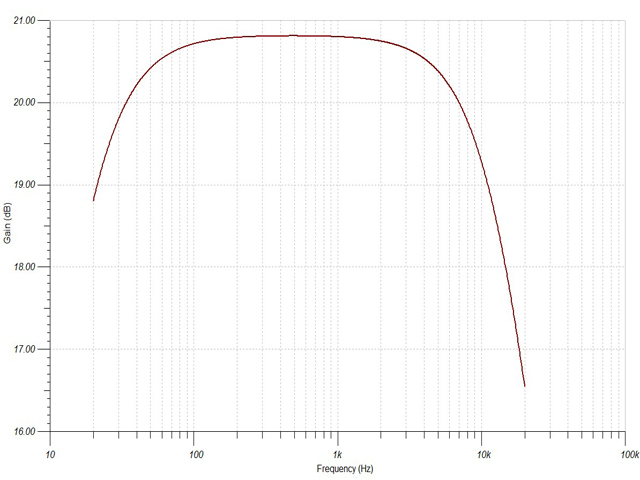

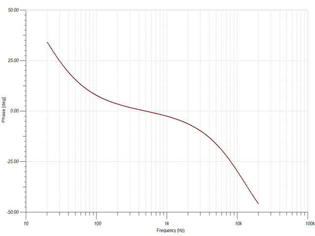

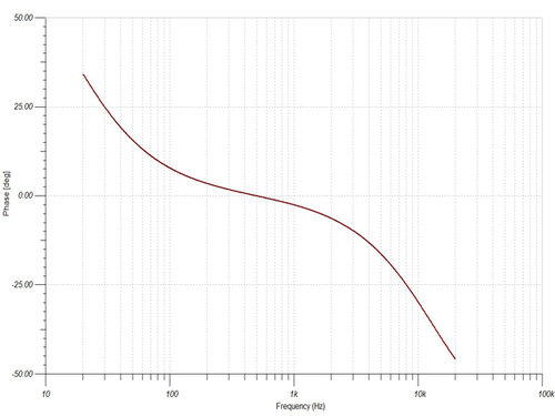

Di seguito guadagno e fase dello schematico simulato con il condensatore di feedback da 470pF.
Fase
Guadagno
