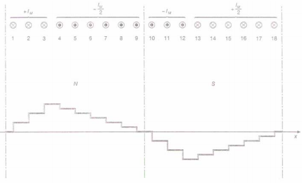

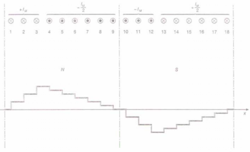

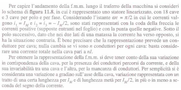

Ogni singolo conduttore posto in una cava determina un gradino nella configurazione spaziale del campo al traferro; tramite l'analisi armonica e la sovrapposizione di siffatti contributi si ottiene nuovamente un campo rotante.

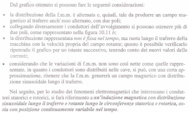

in effetti penso tu ti riferisca a questa cosa che ho trovato piu avanti nelle slide
un induzione magnetica con distribuzione sinusoidale lungo il traferro e rotante lungo le circonferenze statorica e rotorica
