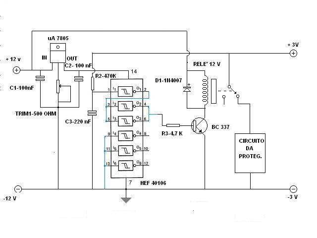

Purtroppo non ho a disposizione un oscilloscopio
Si rispetto a prima è più accettabile, comunque domani provo a mettere un condensatore da 220nF, credo di averne anche da 300nF per il ritardo di intervento non è molto importante

Ok, facci sapere.
Un'ultima curiosita' : ma i 30 integrati sono quelli buoni o quelli sostituiti perche' difettosi ? :)
Ed inoltre: per quale difetto tipico sono sostituiti cosi' frequentemente ? :wink:

Messaggioda Foto UtenteSamu84 » 19 nov 2008, 2:02
I 30 integrati che ho sono nuovi e li sostituisco negli UPS online che ritiro riparo e rivendo.
Li sostituisco perché alcune volte danno problemi con le tensioni rilevate in uscita che di solito sono più elevate rispetto a quelle impostate.

Messaggioda Foto UtenteSamu84 » 21 nov 2008, 0:52
Ho provato ad inserire il condensatore da 220nF e adesso non mi ha dato ancora problemi
Credo che adesso finalmente funziona
GRAZIE MILLE GINFIZZ!! SALUTI!!

Messaggioda Foto Utenteginfizz » 21 nov 2008, 23:30
Benissimo ! Sarebbe stato interessante vedere con un oscilloscopio la presenza o meno di disturbi sulla alimentazione a 3 volt, ad ogni modo se si e' risolto cosi' tanto meglio.
Ho riaggiornato lo schema con le ultime modifiche :
Limitatore 3 volt_2.JPG (30.92 KiB) Osservato 5708 volte
