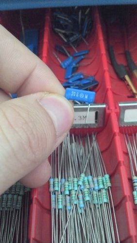

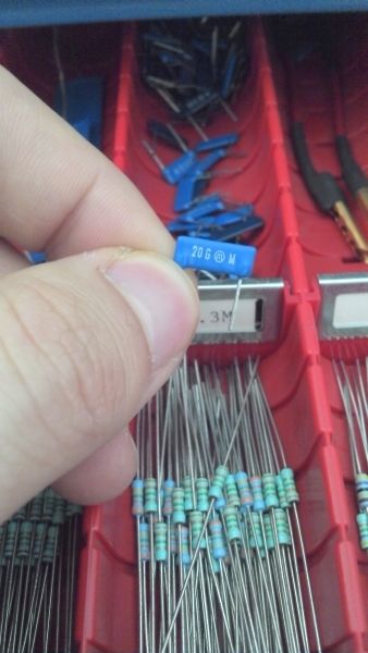

Messaggioda Foto Utenteboiler » 13 mag 2015, 12:42
Guardate un po' cosa ho trovato oggi nella cassettiera delle resistenze (in fondo in fondo, dove non arriva mai la luce del sole :mrgreen:)
Qualcuno ne vuole 5 per convincersi che il circuito non funziona? :twisted:

Messaggioda Foto Utenteedgar » 13 mag 2015, 13:18
boiler ha scritto:Qualcuno ne vuole 5 per convincersi che il circuito non funziona? :twisted:
Servirebbero pure una decina di questi
