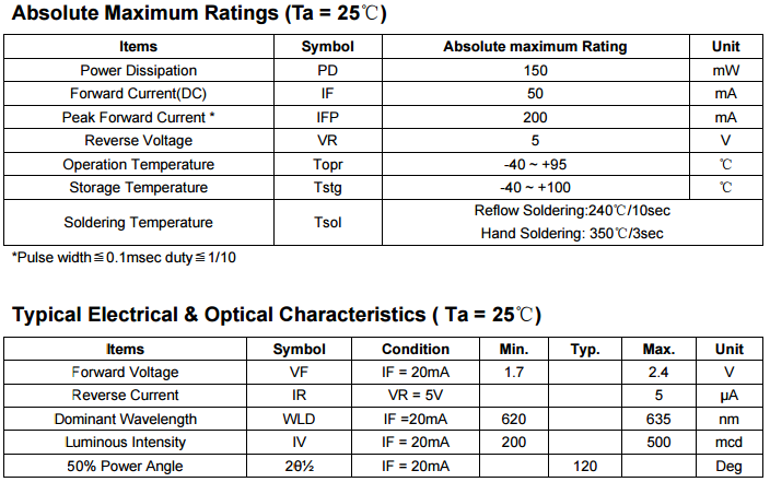

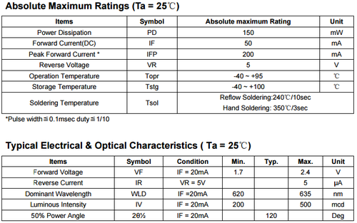

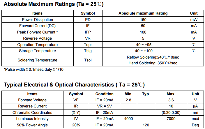

salve ragazzi ho comprato una striscia di LED bianchi ed una di LED rossi, non sono molto ferrato nell'argomento quindi qualcuno mi potrebbe dare una mano a capire la quantità di luce emessa?? i LED sono SMD 3528
queste sono le caratteristiche:
BIANCO
Datasheet 3528 bianco
ROSSO
Datasheet 3528 rosso
quello che vorrei capire sono i lumen emessi e inoltre capire se i lumen emessi da 1 devo poi moltiplicare per tutti i led della striscia o se li sommo la quantità di luce presente non cambia!
grazie mille a chi vuole perdere un po' di tempo per spiegarmi questa cosa :)

come vedi invece dei lumen è indicata l'informazioni in candele
convertire i valori in candele non è banale, dovresti tenere conto degli algoli di apertura del fascio luminoso, ma direi che alla fine direi che è comunque una discreta informazione
http://it.wikipedia.org/wiki/Lumen
http://it.wikipedia.org/wiki/Candela_%28unit%C3%A0_di_misura%29
se metti piu' LED a lavorare insieme chiaramente i numeri si sommano per ogni unità usata.

io ho trovato un convertitore in internet, prende le cd e l'angolo chiamato apex angle in ingresso (che io ignorantonamente ho riempito con quel 120 sulla riga di 50% power angle) e da in uscita i lumen, è sbagliato come ragionamento?
Foto Utentecele93
20 1 4
Messaggi: 96
Iscritto il: 29 lug 2009, 18:18
[4] Re: Lumen emessi da striscia di LED
Messaggioda Foto UtenteRussell » 14 mag 2015, 15:23
si ok, l'apex angle corrisponde all'angolo per cui si ha un abbattimento del 50% dell'intensità luminosa, quindi sarà quel 120°

Messaggioda Foto Utenteangel99 » 14 mag 2015, 17:09
Il flusso emesso da una sorgente, conosciuta la funzione che lega l'intensità alle coordinate sferiche, si calcola come
\Phi = \int_{0}^{2\pi }\textup{d}\phi \int_{0}^{\frac{\pi}{2} }I(\Theta ,\phi )\textup{cos}\theta\textup{sin}\theta\textup{d}\theta
Per un LED 3528, che ha una emissione lambertiana, sostituendo a I(\Theta ,\phi ), l'andamento cosinusoidale, si ottiene
\Phi =2\pi I_V \left  \frac{(\textup{sin}\theta)^2 }{2} \right |_0^{\frac{\pi}{2}}
e quindi
\Phi =\pi I_V
Per il primo dei due LED si ha un flusso di 12,5 - 22 lm per una potenza assorbita di 56 - 72 mW.
Questi dati darebbero un'efficacia di 223 - 305 lm/W e sono quindi evidentemente non rispondenti alla realtà.

Messaggioda Foto Utentecele93 » 14 mag 2015, 20:19
effettivamente a parità di corrente e tensione i bianchi mi danno come risultato 21k lm mentre i rossi sui 500, poi non sapendo esattamente a cosa si riferisse non era tanto semplice capire perché! almeno adesso mi avete un po' "illuminato la strada" ;)
