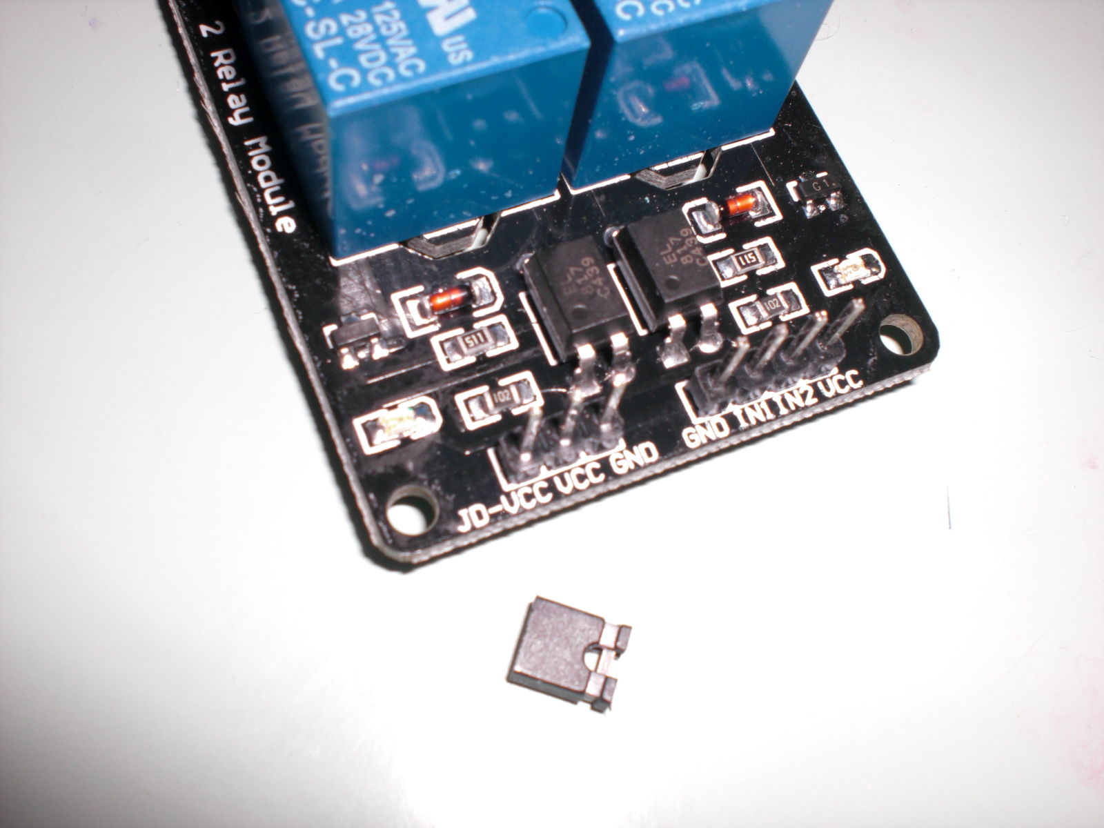

Messaggioda Foto Utentedrinu » 18 mag 2015, 13:34
Ciao a tutti, ho acquistato un modulo con due relè dalla Cina. Il connettore di destra è ok, vcc, gnd e segnali da arduino. Il ponticello di sinistra mi sfugge la sua funzione, guardate la foto.

[5] Re: Modulo relè funzione ponticello
Messaggioda Foto Utentecabestano » 18 mag 2015, 14:22
Al link sottostante troverai lo schema. Il secondo ponticello serve a selezionare l' alimentazione del modulo relè, se da Arduino o da alimentazione 5V esterna (solitamente usata per non sovraccaricare la scheda). naturalmente NON fare il ponticello fra Vcc e Gnd !

[6] Re: Modulo relè funzione ponticello
Messaggioda Foto Utentegill90 » 18 mag 2015, 14:25
Praticamente serve per dare la possibilità di usare due alimentazioni diverse.
Presumibilmente il circuito a sinistra è elettricamente a se' stante: ciò significa che, se non jumperi assieme JD-VCC e VCC, il circuito a sinistra opera per conto suo, così come quello a destra. Questo implica che dovrai collegarci un'alimentazione a se' stante (ad esempio una batteria) tra JD-VCC e GND del circuito a sinistra, e una separata per il dicruito a destra (tra VCC e GND). Semplificando, quando attivi gli ingressi In1 o IN2 nel circuito a destra, un fotoaccoppiatore passerà l'informazione "aperto" o "chiuso" nel circuito a sinistra, che attiverà o meno la bobina che gestisce il corrispondente relè con la SUA propria fonte di alimentazione (JD-VCC), senza che questa si mischi con quella a destra (VCC). Così puoi ad esempio isolare l'alimentazione dell'Arduino da quella che comanda i relè.
Se invece non vuoi utilizzare due alimentazioni distinte e vuoi che l'alimentatore dell'Arduino comandi anche i relè, allora non ti resta far altro che collegare assieme i due terminali JD-VCC e VCC. In pratica è solo una funzionalità aggiuntiva che ti permette di poter separare elettricamente due fonti di alimentazione, però per la maggior parte dei casi se non è un requisito proprio indispensabile puoi collegarli tranquillamente assieme.

[8] Re: Modulo relè funzione ponticello
Messaggioda Foto Utentegill90 » 18 mag 2015, 16:38
angel99 ha scritto:La scelta della successione dei pin è da premio Nobel.
È stata la prima cosa che ho pensato anche io... Tra l'altro pare anche che i due riferimenti di massa siano tra loro in comune, per cui si sono proprio cercati notte per niente.
Però in fondo penso anche che il Nobel lo avrebbero meritato di diritto se avessero prodotto la scheda con il GNDin mezzo tra JD-VCC e VCC.

[10] Re: Modulo relè funzione ponticello
Messaggioda Foto Utentedrinu » 18 mag 2015, 19:56
Perfetto funziona! Ho usato una sola alimentazione.
