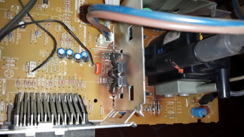

Il vecchio tv philips mod. 28pt4418/01 si accende la spia rossa di accensione ma non si vede niente dallo schermo e non si sente l'audio. L'ho smontato ma non ho trovato nessun componente bruciato. Cosa potrebbe dipendere?

Allora, posto le foto, vicino al flyback c'è una sfumatura nera sulla scheda...

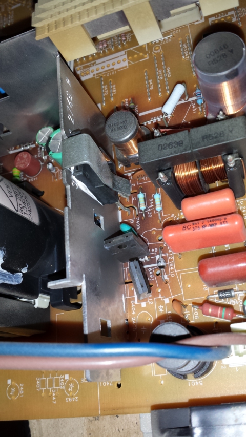

Altra foto...

La chiazza nera potrebbe anche essere normale, quella è una parte che si riscalda abbastanza, la mia tv aveva gli stessi sintomi ma niente di visibilmente danneggiato o bruciato.
Hai lo schema della tv?
Comunque in quella spece di barriera di metallo che circonda il trasformatore dovresti trovare avvitato un transistor piuttosto grosso, quello è il finale, prova i terminali con il tester in modalità continuità. Vicino dovrebbe esserci un altro componente su package simile al to220, sono due diodi, prova anche quelli. Se trovi qualcosa che non va prova i terminali del flyback.
Comunque la cosa importante è trovare lo schema della tv, così capisci quali terminali del trasformatore è normale che siano collegati tra loro e quali no.

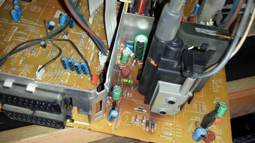

Ma vediamo al punto, ho trovato il grosso transistor e i due diodi in formato to220 (in foto)... verificato i due diodi conducono normalmente, ma il grosso transistor con il tester in modalità continua non ho rilevato nessun volt (0 volt) su tutti e tre i terminali, credo che sia questo il problema... ma per verificare dai terminali del flyback come si fa?

Si è andato il transistorone, per vedere se il flyback è ok giri la scheda e metti i puntali sui vari terminali, li riconosci perché sono disposti a cerchio. Se c'è continuità dove non ci dovrebbe essere, allora è andato anche lui, e si è portato dietro il finale di riga.

Mi è venuta in mente la prova che ho fatto io ai tempi per vedere se il finale era causa o vittima del problema. Lo dissaldi, e rifai la prova di continuità sia sui terminali del transistor rimosso, sia sulle piazzole dov'era saldato prima.
Se c'è continuità anche tra le piazzole il problema è sul trasformatore di alta tensione.
