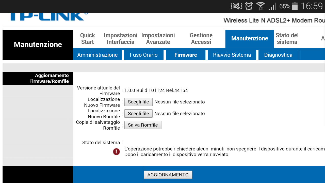

Puoi dirmi dove mettere mano per aggiornare il firmware del modem?
Edit:
Sono entrato nelle impostazioni modem, ho trovato questo:
Se premo su aggiornamento dice che devo prima selezionare un file.
ho trovato questo: http://www.tp-link.it/Support/download/ ... TD-W8961ND
Appena sono da PC fisso provo

Messaggioda Foto Utentedanielepower » 24 mag 2015, 17:50
Ho aggiornato il firmware come dice sul sito del produttore ma penso non si sia aggiornato. ora vedrò se continua a modificarsi il DNS
