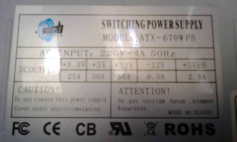

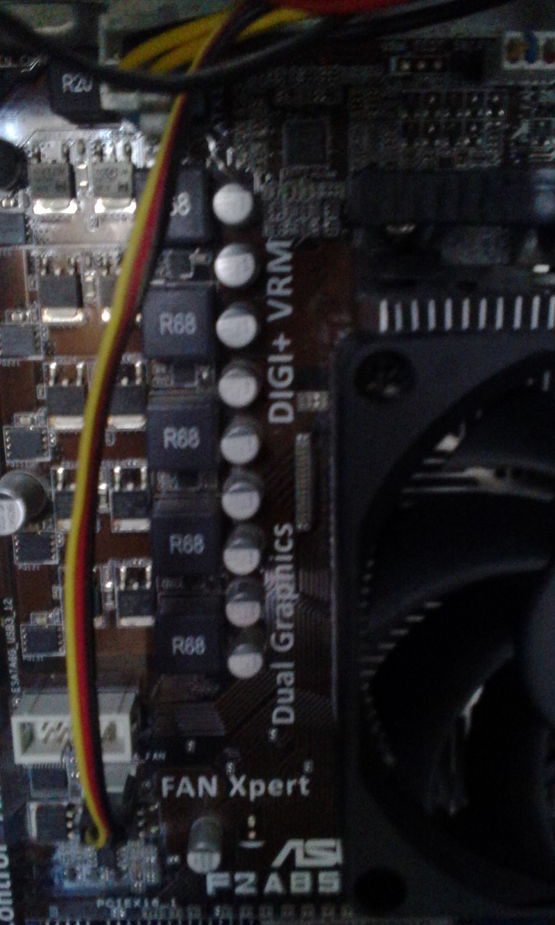

Buongiorno, premettendo che gioco molto su PC , ho notato che da qualche giorno in concomitanza alla sostituzione della CPU, dopo circa 20-30 minuti di gioco, la parte superiore del case diventa abbastanza bollente e si sente un avvertibile odore di gomma bruciata o di metallo surriscaldato, il PC e composto dai seguenti componenti:
Scheda Madre ASUS F2A85-M LE
CPU AMD A10 5800K 3,8 GHz
SCHEDA Video NVIDIA GTX550TI 1Gb
RAM 8 GB 1333 MHz
ALIMENTATORE 670W Con Corrente max sulla 12v di 36A
Ora dopo mezzora di gioco le temperature sono queste:
Scheda Madre circa 50°C
CPU 65-67°C a pieno Lavoro
Scheda Video a pieno lavoro 80-82°C
Alimentatore 55°C
Ora dalle temperature sembra tutto a posto, dato che leggendo sulla Nvidia la temperatura di lavoro della scheda video e quella li più o meno, ho notato anche che alcuni componente sulla scheda madre diventano veramente bollenti dato che ho provato a toccarli e mi sono quasi ustionato il dito e normale? In allegato la foto dei componenti denominati R68 , e la foto dell'alimentatore.

Che i mosfet(quegli integratini vicino ai "R68") e il chipset scaldino molto è normale non essendo particolarmente dissipati.Riguardo l'alimentatore...670W non li vede nenache in sogno,realisticamente ne butterà fuori un 400W(ad essere buoni :!: ).Azzardo un ipotesi:cambiano la cpu son cambiati i consumi e probabilmente ora hai trovato il reale limite dell'ali.

Sapere il modello della precedente cpu sarebbe utile. Propendo anche io per l'alimentatore "tirato"...
Anche perché essendo il processore un "black edition" magari ha magari un leggero overclock.

concordo con quanto detto da Foto Utenteflori2 e agguingo che per quelle cpu a 65-67 gradi sei quasi in thermal throttling,50 gradi sulla scheda madre sono tantini e 55 gradi sull'alimentatore non mi paiono affidabili(da dove lo prende questo dato :?: ).Da ogni parte lo si guardi la soluzione al problema è semplice:sostituzione alimentatore con uno di marca(sicuramente più protetto ed efficente) e miglioramento della ventilazione.

Un alimentatore in linea di massima ha un rendimento che non si avvicina neanche un po' a quello indicato, probabilmente con CPU nuova sei arrivato a regime!
CONSIGLIO: sostituire alimentatore con uno con miglior rendimento e potenza!

Di miglior rendimento d'accordissimo,ma di maggior potenza no:se i 670W dell'ali fossero reali(e quasi tutti disponibili sulla linea +12V) basterebbero per una doppia scheda video ;-)
Per lui sarebbe più adeguato un 500/600W di qualità e possibilmente 80+ gold(90% di efficienza a metà carico)
Foto Utentegilus96

600W erogati per cosa???? La cpu non arriva a 100W, la scheda video 116W. Chi altro ciuccia per arrivare a 600W? 400W bastano e avanzano.

Effettivamente ero distratto e ho visto i consumi della 560 #-o .Comunque hai ragione:400/450W sono adeguati considerando che nell'utilizzo medio rientra nella fascia di massima efficenza :ok:
