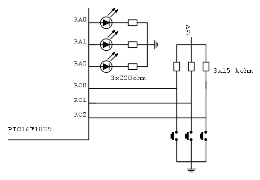

Innanzitutto mi presento sono Nicola è un piacere entrare a far parte del forum. Ho un problema per quanto riguarda i numeri random con il PIC16F1829. A casa dispongo di un pickit3 con la demoboard Low Pin Count che desidererei utilizzare per realizzare un gioco con i led, ora posto lo schema
Il gioco che vorrei fare è un classico quello dei led che si accendono in maniera casuale e i pulsanti che servono per verificare se hai memorizzato correttamente la sequenza.
Per prima cosa vorrei che si accendesse un led alla volta in maniera casuale tra quelli qui sopra proposti, si dovrebbero accendere 3 led in totale. Ho già provato a scrivere il codice più volte ma ottenendo scarsi risulati, perché inizialmente si accendono due o tre led più o meno bene e poi c'è la sequenza dei tre led che a me occorre. Ecco io vorrei chiedervi se questo problema iniziale è dovuto al codice che ho scritto.
Ecco di seguito il codice:

Generare numeri random non è cosa semplicissima, si incorre sempre nella stessa sequenza.
Puoi ovviare a questo problema utilizzando un'interrupt ciclica molto veloce che ti incrementa una variabile ed un evento esterno, come la pressione di un pulsante.
Quando rilevi la pressione del pulsante prendi il valore della variabile di cui sopra (che a questo punto sarà sicuramente casuale) e lo utilizzi per inzializza il generatore di numeri pseudo random con srand(variabile).

OK, passiamo ad una soluzione alternativa senza usare interrupt.
Andiamo ad aggiungere un pezzo di programma prima del ciclo di funzionamento infinito.
In pratica scriviamo un ciclo che "pianta" il micro fino a quando non si preme un pulsante.
Butto giù di getto il codice
Codice: Seleziona tutto
unsigned char portcOld;
unsigned short int seme;
portcOld = PORTC & 0x07;
while (portCold == (PORTC & 0x07)
  seme++;
srand(seme);
Il micro rimane inchiodato in questo ciclo fino a quando non viene premuto un tasto qualsiasi. Il valore di seme viene continuamente incrementato e poco importa se va in overflow, la cosa non ci interessa.
Ci interessa il fatto che all' uscita del ciclo avrà un valore casuale con cui inizializzzeremo il generatore di numeri pseudo-random.

Il codice che mi hai dato funziona perfettamente, l'ho solo un po' riadattato al pin RA5:
while (portaOld == (RA5 & 0x07)){
                if(RA5 == 0){
                    delayMS(30);
                    if(RA5 == 0){
                        break;
                seme++;
                portaOld = RA5 & 0x07;
            srand(seme);
Ora però sorge un altro problema: come vi ho detto dopo aver eseguito la sequenza casuale si dovrebbe passare alla memorizzazione della sequenza dei pulsanti premuti però questo non avviene in quanto il PIC salta questo ciclo,senza alcun motivo. Questo è il pezzo di codice:

I pulsanti sono collegati come sopra nello schema, non riesco a spiegarmi il perché di tutto questo.

Ho la sensazione che per quanto hai replicato qualcosa non ti sia chiaro; per quale motivo esegui il test di un pin in questo modo ?
Per questo
Nick01 ha scritto:dopo aver eseguito la sequenza casuale si dovrebbe passare alla memorizzazione della sequenza dei pulsanti premuti però questo non avviene in quanto il PIC salta questo ciclo,senza alcun motivo.
come si fa a rispondere se non si conosce quanto precede il codice che hai riportato ?

Mi pare che nell'ultimo codice inserito nel Post manchi la ri-inizializzazione delle tre variabili di ciclo, a meno che mi sfugga alla vista; prima di
while (RA5 == 1)
metti
contLed=0; contPuls=0; controllo=0;
Però, dovesse essere questo il problema, significa che il programma verrebbe eseguito una volta sola, ma verrebbe eseuito.
Per il resto i loop(s) mi sembrano coerenti.
