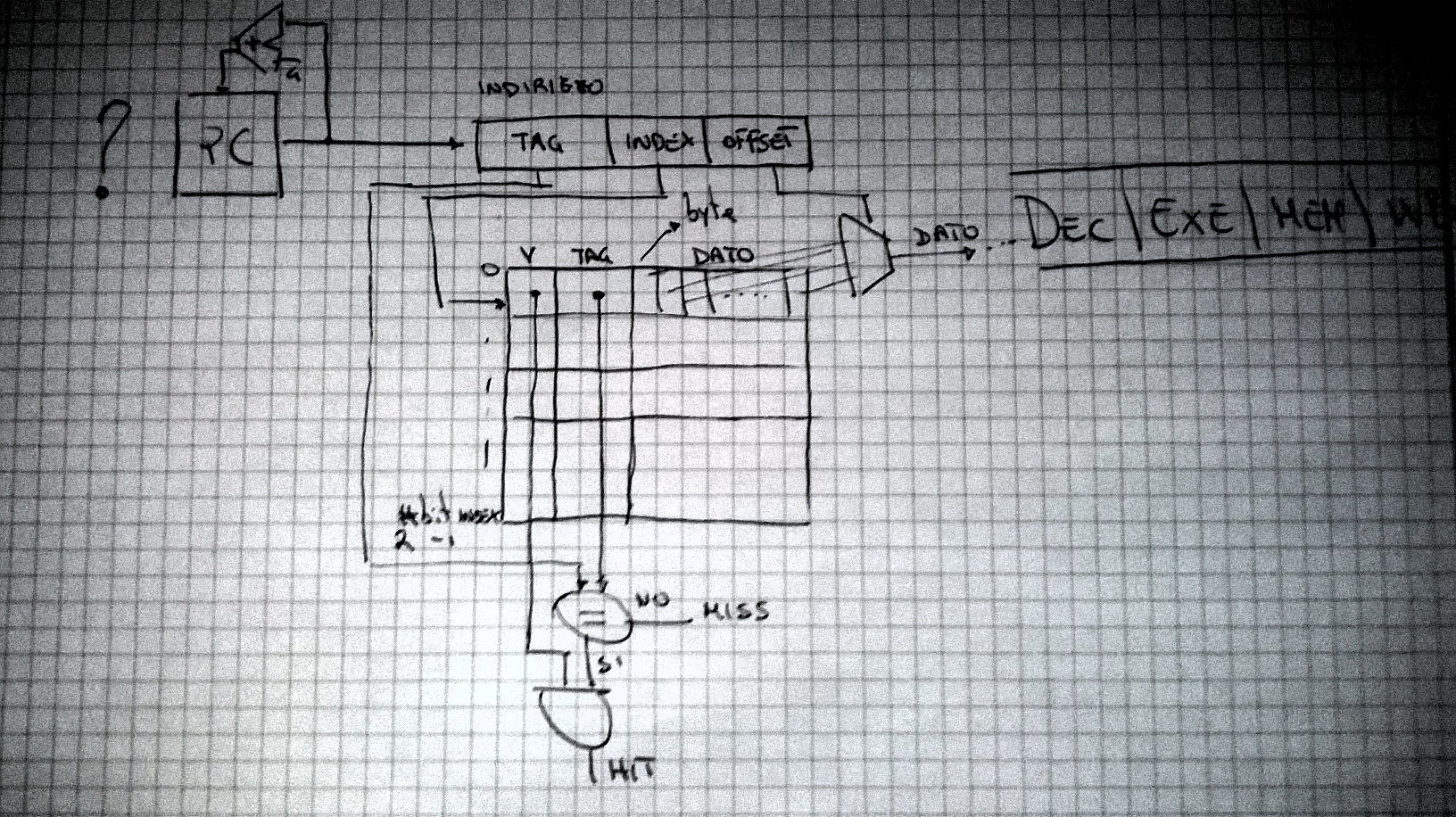

Non comprendo alcune fasi dell'esecuzione di un qualsiasi programma a basso livello.
Ho il mio file eseguibile da qualche parte nell'HD, tramite il loader carico l'immagine del processo in RAM.
Il mio Program Counter come fa a capire che la prossima istruzione da eseguire è quella del programma appena caricato?
Nella cache delle istruzioni si dovrebbe verificare una miss ma per verificarsi una miss significa che il PC deve avere un indirizzo da controllare.
Come aggiorno la mia cache delle istruzioni?
Se qualcuno potrebbe delucidarmi mi farebbe un gran favore, questi grattacapi mi stanno lacerando :D

Faccio informatica e ho capito perfettamente il concetto di miss e hit e le politiche di rimpiazzo.
Però in uno schema del genere:
http://www.google.it/imgres?imgurl=http ... D4QMygJMAk
non capisco una volta caricato un programma in ram come mi preleva la prima istruzione dalla ram a partire dal programma appena caricato. Mi andava di capire!!!

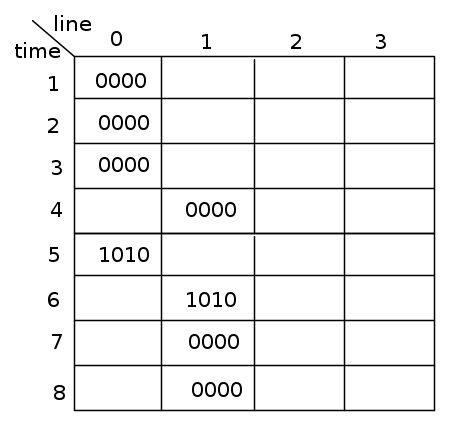

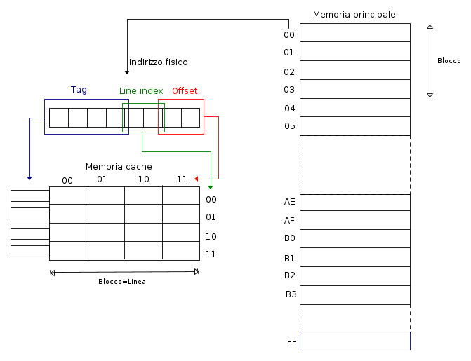

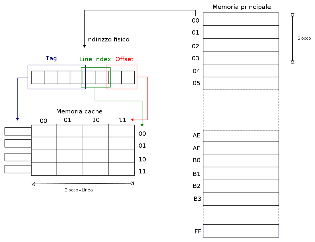

Per capirci ti faccio un esempio semplificato: il sistema è composto da un livello di cache completamente associativa di 16 B e da una memoria primaria di 256 B. La memoria è indirizzabile al singolo byte ed è divisa in blocchi di 4 B.
Assumiamo che sia una cache istruzioni.
Ora fregandocene di quale sia il programma in esecuzione, di quali istruzioni sia composto, di come si incrementa il program counter e del senso della vita! Ipotizziamo che il flusso di programma richieda il caricamento delle istruzioni contenute nei seguenti indirizzi di primaria espressi in esadecimale:
01
02
03
04
A3
A4
A5
A6
06
07
La cpu richiede la prima istruzione del programma, contenuta in (01)_{16}. Ma essendo la cache inizialmente vuota il sistema va subito a cercarla in memoria primaria, caricando l'intero blocco contenente l'indirizzo richiesto in cache.
L'indirizzo fisico è quindi: (00000001)_2, i due bit di line index sono entrambi a zero, quindi questa locazione di memoria si può trovare solo nella prima linea della cache (00). Per cui il blocco viene caricato nella prima linea di cache ed etichettata con il tag (0000)_2.
Le successive due istruzioni fanno parte dello stesso blocco, quindi la cpu le troverà gia in cache.
L'istruzione allocata in (00000100)_2 ha line index (01)_2, quindi deve essere memorizzata nella seconda linea di cache (01).
Ora tocca all'istruzione salvata in (10100011)_2, ha i bit di line index (00)_2 quindi va salvata nella prima linea di cache, rimpiazzando il blocco precedentemente allocato.
etc etc
Segue una mappa, che descrive l'evoluzione temporale della cache. Nelle caselle identificate dalle coordinate: tempi/linea; ci sono i tag.

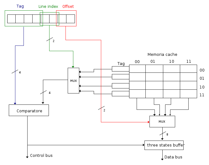

Inoltre ti posto anche uno schema un po meno di principio che può aiutare a chiarire l'architettura del sistema.
