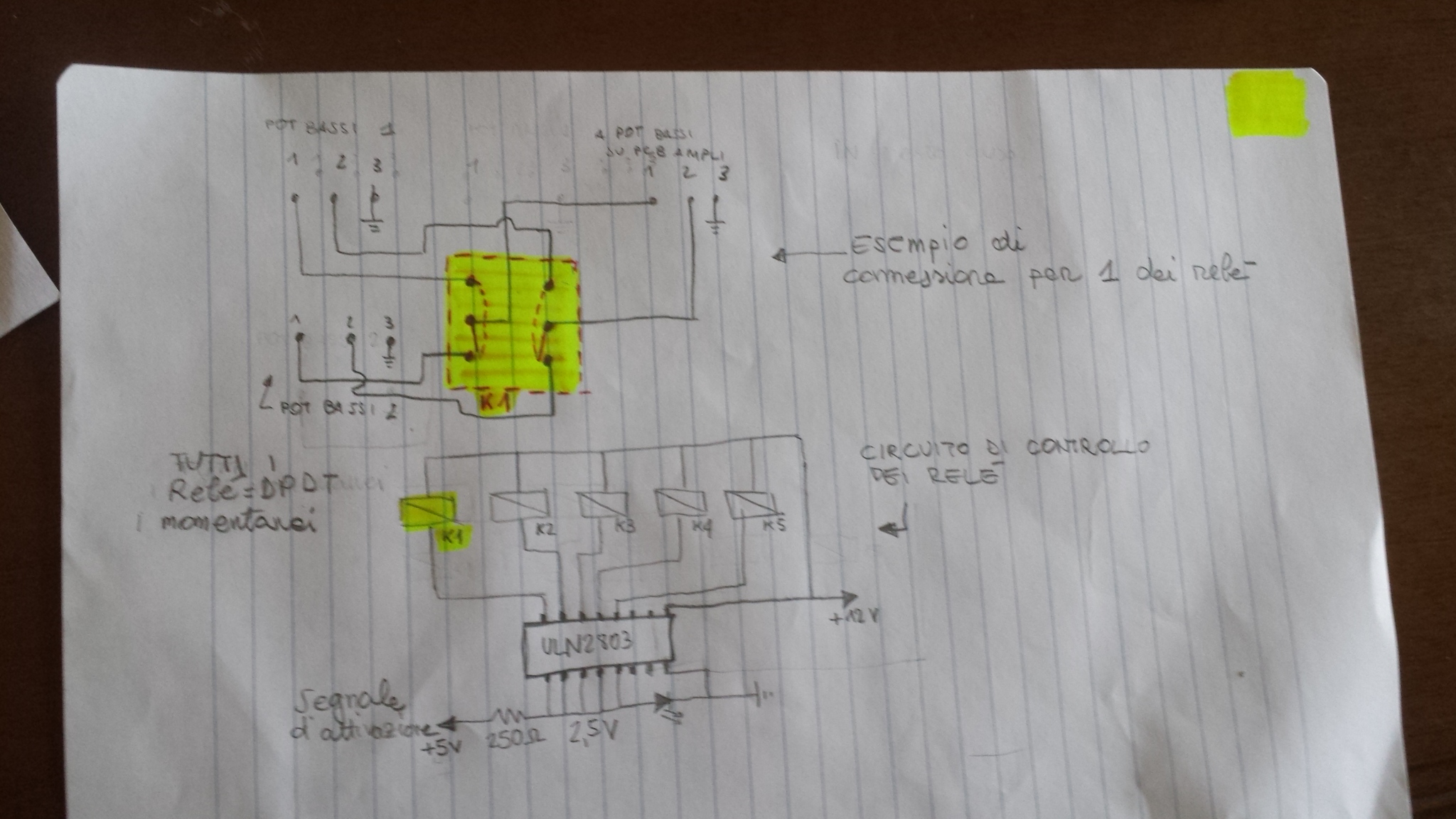

E qui arriviamo alla mia domanda di oggi (non ho ancora realizzato uno schema.. sono ancora alla fase di "ideazione" del circuito).
Praticamente ho in mente di sdoppiare i controlli di volume, gain , bassi , medi e alti , per ognuno dei due canali del mio amplificatore (Bugera 6262, clone del Peavey 6505+); in questo modo , potendo selezionare quale "array" di potenziometri utilizzare , posso avere 2 serie di controlli per ogni canale, e utilizzando regolazioni molto diverse tra le due "modalità" posso praticamente sdoppiare ognuno dei due canali , arrivando ad avere 4 canali invece che 2.
Passando alla pratica l'idea era questa (la semplifico un po per arrivare alla mia domanda): per ogni potenziometro, vorrei collegare il comune del relè al circuito, e mettere un potenziometro su ognuno dei due scambi , in modo che all'attivazione del relè , mi cambi il potenziometro selezionato. Dato che per ogni canale ho 5 potenziometri (gain , volume , bassi , medi , alti) (che quindi diventano 10 dato che ho i doppi controlli), e dato che ho un relè per ogni coppia di potenziometri, risulta che ho 5 relè per canale.
Per semplificare il circuito ho pensato di utilizzare un array di transistor darlington (uln2803) per l'attivazione , dato che il segnale che li attiva non reggerebbe il carico di 5 relè. L'attivazione di questi relè, deve essere simultanea , e deve avvenire tramite l'accensione di un led, ovvero fino a che questo led rimane attivo , i relè rimangono eccitati (in questo modo semplifico di molto il sistema di controllo dei relè, dato che mi basta attivare quel led per attivare anche tutti i relè, facendo anche si di non modificare troppo l'elettronica dell'ampli). La domanda è: posso collegare il positivo del led ai 5 ingressi dell'uln2803 (in parallelo) , in modo che solamente attivando il led, attivo simultaneamente tutti e 5 gli ingressi dell'integrato, attivando di fatto tutti e 5 i relè?

Cosi ?
Altrimenti fai uno schema di quello che intendi realizzare, cosi si capisce meglio.
Precisamente!! È esattamente quello che devo fare.. avevo solo una preoccupazione: in tutti gli schemi che ho visto di esempio nessuno collegava relè diversi alle uscite pilotate da uno stesso segnale, quindi mi è venuto il dubbio che così facendo l'integrato assorbisse troppo, e che il led non avesse abbastanza corrente per accendersi (comunque è un led normale , non ad alta luminosità ).
Io pensavo di alimentare l'integrato e i relè a 12v e per i segnali in ingresso, 2.5v di alimentazione del led.
Non dovrebbero esserci problemi giusto? (Sul datasheet davano come tensione di alimentazione massima 30v, e per gli ingressi di solito si usano i segnali di uscita dei microcontrollori a 3.3v quindi credo che i 2.5v del led vadano bene)

Frenzi ha scritto:È esattamente quello che devo fare..
In questo modo la corrente di entrata per ciascun darlington interno è limitata anche dalla resistenza del LED (vedi alla sezione 9.2 del datasheet che ogni entrata ha già una resistenza di limitazione di corrente).
Frenzi ha scritto:Io pensavo di alimentare l'integrato e i relè a 12 V e per i segnali in ingresso, 2.5 V di alimentazione del LED.
Non ho capito molto bene, ma il problema è mio che non capisco i circuiti a parole. 2.5 V sono proprio il minimo richiesto.
Fai una cosa: lo schema esatto e completo di quello che hai intenzione di fare.

Scusa se non ho postato lo schema ma purtroppo , anche se è molto ripetitivo, è un circuito abbastanza grosso (per i mei standard di grosso) e non ho molta manualità con i programmi di disegno elettronici. Tra l'altro ho visto che nelle regole del forum viene detto di usare fidocad, programma che non ho mai usato (per quel poco che faccio uso eagle perché ha molti componenti e posso organizzare il layout della PCB già pronto da stampare). Se riesco carico in allegato un disegno fatto velocemente a mano (faccio questo nei tempi morti al lavoro).. chiedo scusa per l'incorrettezza dello schema elettricamente parlando, ma purtroppo non è proprio il mio campo.. spero che si capisca (il circuito di controllo è come deve essere, mentre per la parte controllata dai relè ne ho disegnato solo 1 per far capire il funzionamento).

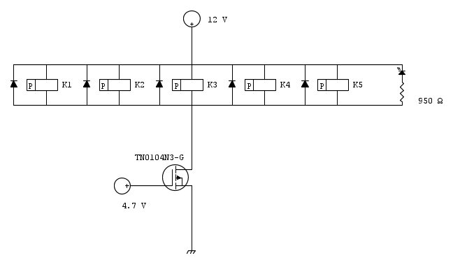

Mi sembra che cosi' ti complichi la vita: riassumento tu devi attivare 5 relé + 1 Led fornendo un solo segnale di comando (che tipo di comando? uno switch immagino, collegato al +12 V ).
Perché non invii il comando ad un modesto Mosfet (es. TN0104N3-G di Microchip, 40 V e 2 A, Euro 0.60 daTME) con i 5 rele' in parallelo (e il LED) sul Drain?
Te la cavi con 2 componenti attivi piu' semplici degli ULN.

Ho provato a fare il circuito con il mosfet con fidocadj.. Così dovrebbe funzionare no?
Il problema è che anche questo Mosfet faccio fatica a trovarlo.. Ne su Rs ne sulla baia.. voi sapete dove potrei recuperarlo?

Continuo a non capire perché ti vuoi attaccare all'anodo del LED o collgarti in serie ad esso..
L'ultimo circuito che hai postato ha tutta l'aria di non funzionare come credi, il LED non si accende..
Ho appena aperto l'ampli, e sono risalito al segnale che accende i led ( a monte delle varie resistenze) :la tensione è di 4,7 v , quindi utilizzo direttamente quel segnale e i led (ho scoperto che sono due e non uno come credevo) li lascio accendere per conto loro.. Ho comunque rifatto il circuito nel caso dovessi far accendere il famoso led.
