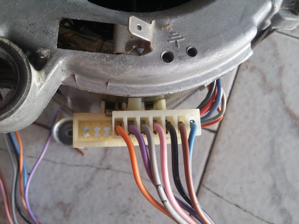

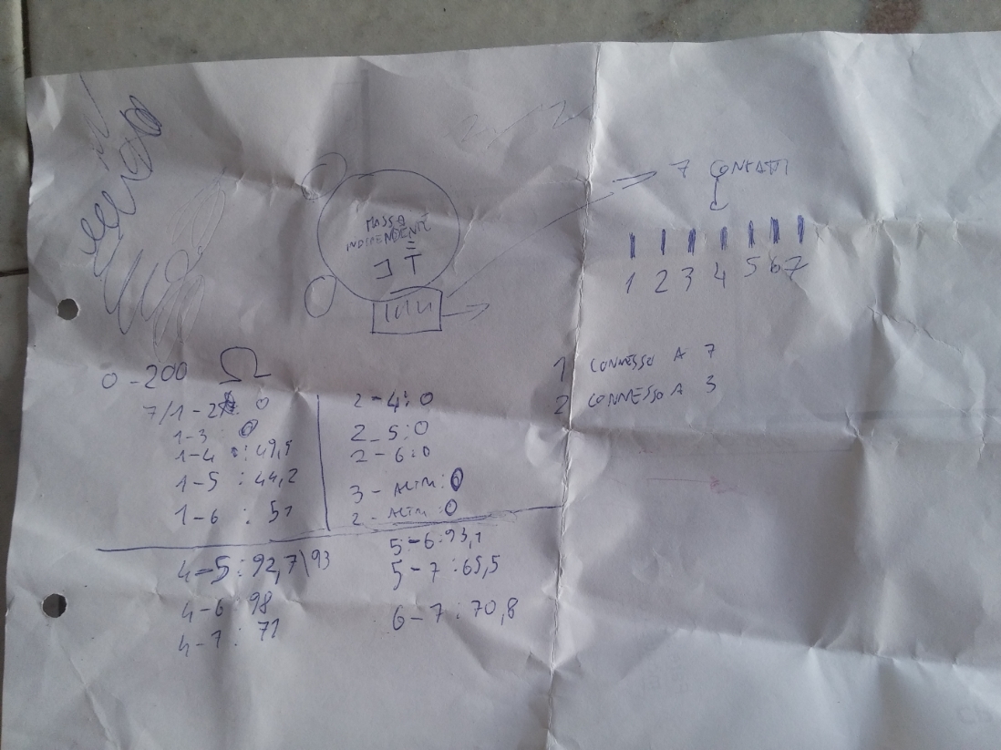

Salve a tutti! Dato che di una vecchia lavatrice(buttata perché sostituita con una più nuova)ho conservato il motore,il condensatore(o quello che é,insomma quel pezzo cilindrico con due connettori)e lo spinotto con i vari cavi,vorrei provare a riutilizzare questi componenti per un progettino(collegare il motore ad una batteria per auto tramite trasformatore). Però non ho la più pallida idea di come fare i collegamenti!
Posto i risultati delle prove di resistenza che ho fatto con un tester(e relativi schemi).
Come posso collegarlo? Dove metto il condensatore?(altre foto le posto in un altro post)
Connettore con spinotto e fili

Una batteria da` una tensione continua, che non puo` essere trasformata con un trasformatore. Ci vuole un circuito molto piu` complicato, un inverter, che prende la tensione di batteria e la fa diventare una tensione alternata a 230V.
Poi come collegare il motore e il condensatore non lo so, i motori delle lavatrici sono a molti avvolgimenti per poter avere almeno due velocita` e poter ruotare nei due sensi.

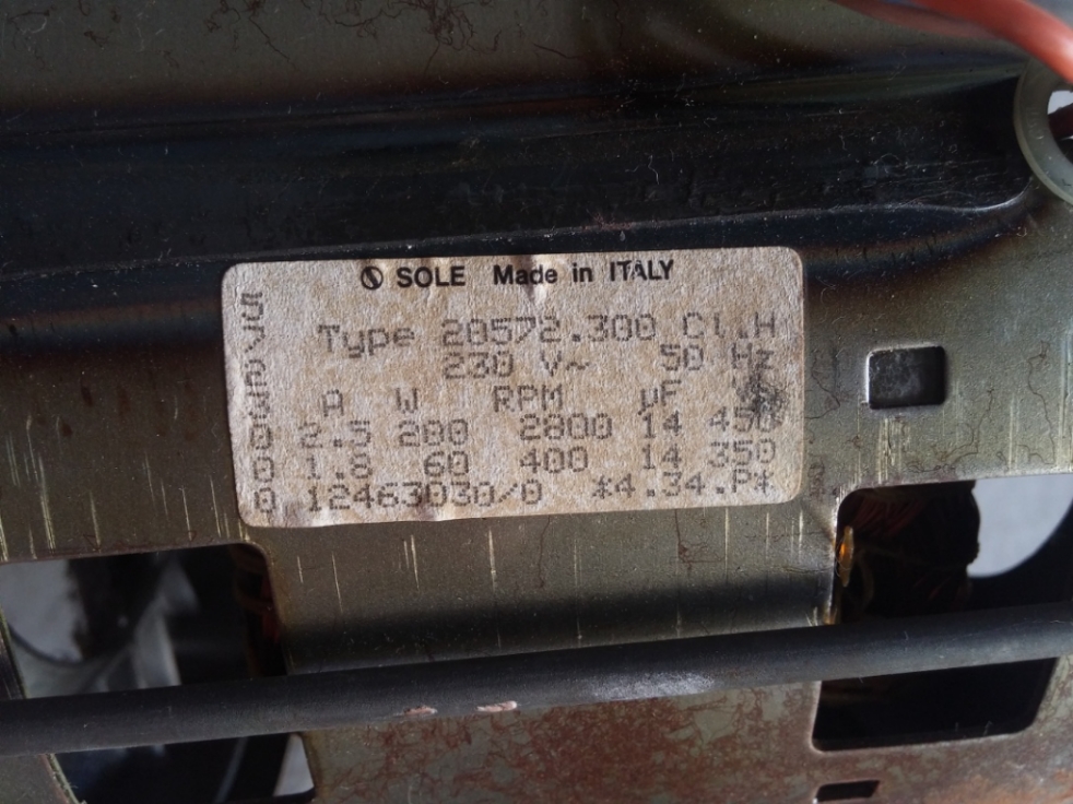

Grazie,comunque pensavo aun inverter tipo quelli da automobile che si attaccano alla batteria e forniscono un'uscita a 230V in corrente alternata...
Comunque sul motore c'é anche una tabella dei watt e ampere assorbiti in base al regime...

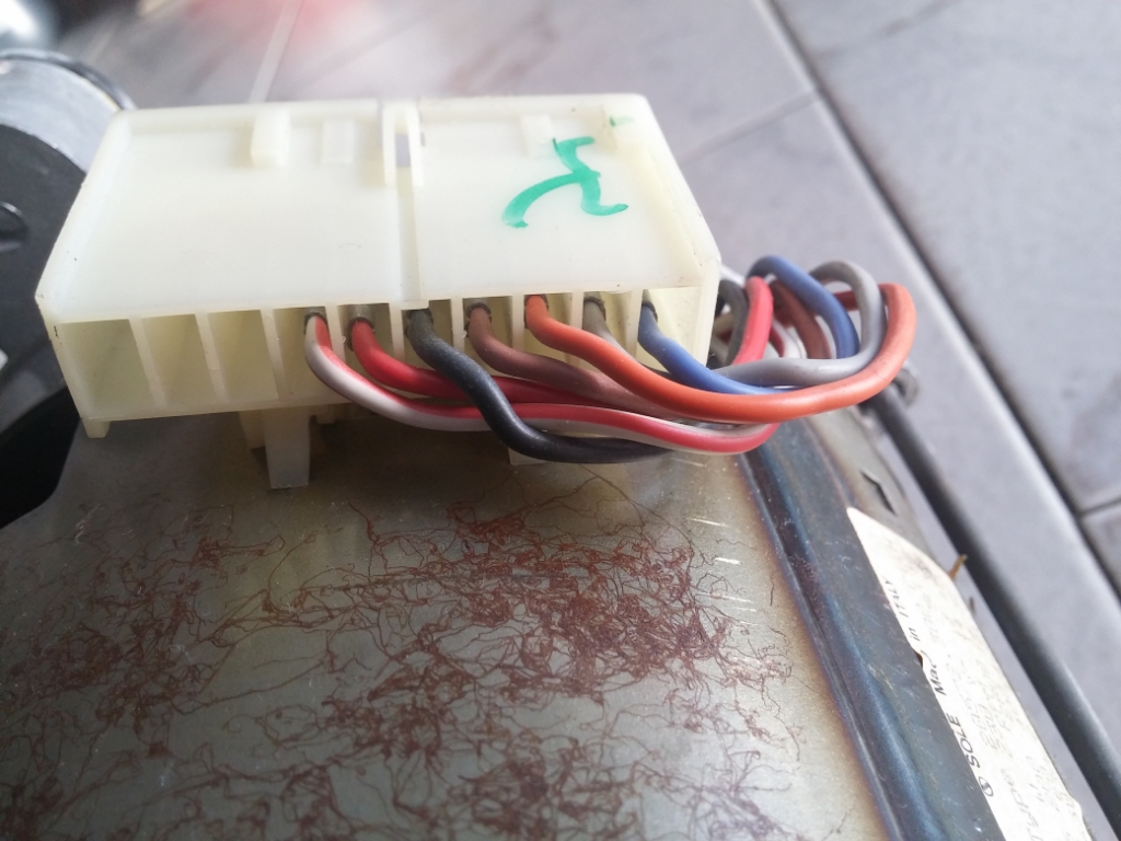

Aggiungo un'altra foto dei vari cavi che arrivano al connettore
Nella foto precedente con i valori di resistenza,con "connesso" intendo dove la resistenza é bassa e il tester "suona"
