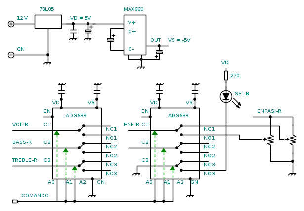

ADG888 vs ADG633
L'888 é a singola alimentazione (quindi taglia i picchi negativi) mentre il 633 é a doppia alimentazione (V+, V- e GND). Assolutamente consigliato.
Tra l'altro, non so se é merito di TME (che ritengo attualmente il miglio distributore di elettronica - non sono parente ne proprietario
), ma il prezzo é veramente ottimo, per essere un prodotto di AD notoriamente piuttosto costosa.
Aggiungere un secondo potenziometro in parallelo ad uno esistenze ha solo come possibile controindicazione di dimezzare l'impedenza vista dalla sorgente; ovvero se il pot originale é da 100kohm, mettendo il secondo la sorgente 'vede' 50kohm.
Normalmente questo non è un problema, se la sorgente lavora a bassa impedenza di uscita, come é di solito.
Eventuali rumori introdotti non possono venire da questa modifica, a meno che le connessioni aggiuntive non siano volanti e vicini a sorgenti di rumore.
Il guadagno in termini di componenti è importante: bastano 2 IC per canale.
Questo é lo schema che propongo, con rappesentato solo il canale destro, tanto l'altro é speculare.
L'alimentazione é unica per entrambi i canali, visti gli assorbimenti irrisori.
Se decidi per questa strada, la raccomandazione é di isolare bene le piste audio tra loro, magari inserendo una pista di massa in mezzo. I condensatori di bypass, come spiegato da
claudiocedrone devono essere vicinissimi ai pin di alimentazione.
Non ho inserito i valori dei condensatori per pigrizia: 10uF per i polarizzati, 100nF per gli altri.
Ho pensato di usare lo switch che avanza in uno degli IC per accendere un Led alla commutazione.
Per i nomi dei segnali, ne ho usati 4 su 5 perché non ricordo al momento i loro nomi
Il tutto salvo orrori od emissioni (come diceva un amico CB):
Alla prossima

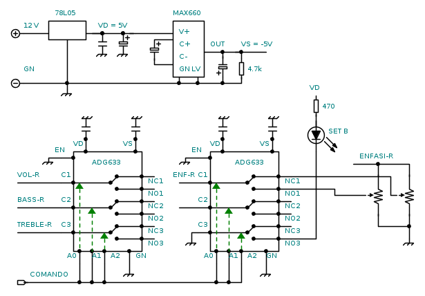

Frenzi ha scritto:l' unica differenza è che la duale la vorrei recuperare direttamente dall'ampli (ha +15 e - 15).. magari regolandola con due regolatori di tensione (uno per il positivo e uno per il negativo) tipo l'LM317 per la postivia e l'LM337 per la negativa.
Sai che l'assorbimento di ciascun ADG633 é minore di 1uA?
Usandone 4, ed esagerando negli assorbimenti, siamo sotto i 5uA...e tu ci metti gli LM317 da 1.5A ?
Saresti costretto a mettere comunque una resistenza di carico da minimo 470 ohm (pari a 10mA circa) perché questi regolatori richiedono una corrente minima in uscita per poter lavorare...e poi che spreco di spazio.
Anzi, riposto lo schema modificato con un carico da 1mA sul 660 (aiuta a stabilizzare) e con alcune aggiustatine (avevo dimenticato di collegare a massa i pin di Enable degli 633, e mancavano alcuni nomi di pin).
