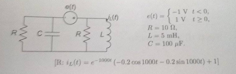

Ciao a tutti, non ho ben capito come devo procedere per risolvere circuiti del II ordine. Mi spiego meglio, finché sono in forma canonica (parallelo o serie) non ho problemi, in caso contrario non capisco se devo usare northon/thevenin o ricavarmi le equazioni differenziali del secondo ordine. Vi posto un esempio di circuito:
Calcolare iL per -infinito<t<+infinito
Idee?

Sai usare Laplace?

Messaggioda Foto Utenteg.schgor » 9 giu 2015, 20:46
Allora devi usare equazioni differenziali-integrali.
Al tempo t=0- (prima che V da -1V passi a +1V)
in L si stabilisce una corrente (facile da ricavare)
che determina le condizioni iniziali da cui partire.

Forse Laplace è la via più rapida e indolore:
-trasformi i vari componenti del circuito nel dominio s, quindi R=R, C=1/sC e L=sL; anche con le sorgenti tipo v(t)=V(s).(scusate se non uso latex, provvederò al più presto)
-scrivi kKirchhoff o quello che ti serve per trovare ciò che ti serve (per esempio una I(s))
-antitrasformi il circuito andando a guardare le tabelle di trasformazione e antitrasformazione, molto probabilmente dovrai modificare l'equazione con il metodo dei fratti semplici o dei residui, in modo da ottenere le cosiddette trasformate notevoli (quelli nelle tabelle)
(qui ce n'è una ben fatta http://online.scuola.zanichelli.it/mira ... aplace.pdf)
ottieni così la tua I(t) antitrasformata....

Messaggioda Foto Utenteg.schgor » 10 giu 2015, 14:07
alteration ha scritto:l'argomento non è stato trattato nel corso.
Allora il corso avrebbe dovuto dare le nozioni necessarie all'impostazione
e alla soluzione delle equazioni differenziali necessarie.
La procedura è tutt'altro che semplice e non si improvvisa.
(fra l'altro segnalo un errore nell'espressione del risultato:
il valore finale di i_L è 0.1 e non 1).
