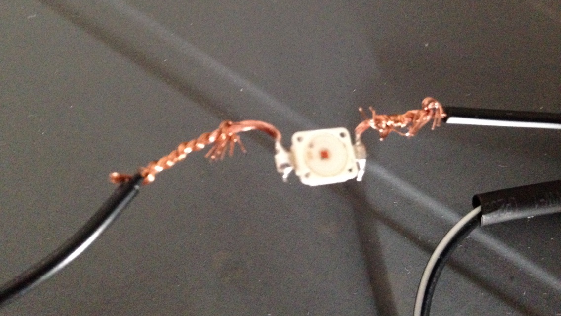

È acceso per poco più di un secondo, fumo e morte; ma strano anche il colore che sarebbe dovuto essere arancio e non rosso

Ma il rosso probabilmente è dovuto proprio alla "prossimità della morte" molti led prima di morire si esprimono così. Era incandescente. A mio avviso.

Ma può dipendere dal fatto che ho alimentato da una batteria d'auto? Teoricamente però con LM317 avrei dovuto poterlo fare?!
La resistenza ha un verso?
Può essere ci voglia una resistenza più bassa?

Allora da quello che so io, che comunque resto un novellino.
I consigli che ti hanno dato sui valori sono buoni.
Alcuni led richiedono un dissipatore perché per funzionare producono molto calore e questo tende ad usurarli o a distruggerli. Soprattutto i led potenti.
La resistenza non ha un verso.
Se la tensione è giusta, la batteria della macchina non dovrebbe rovinare il led, al massimo farlo stare acceso per molto tempo.
Fai una bella cosa per toglierti ogni dubbio. Una serie di foto ai collegamenti che hai fatto dove possiamo (o meglio possono) vedere bene come hai collegato il tutto e dirti qualcosa. E' davvero l'unico modo per poterti aiutare secondo me.

Appena a casa faro altra foto migliore comunque il cavo al pin più a destre è quello che ho collegato al positivo della batteria, il li al centro con quello più a sx sono collegati dalla resistenza e si prolunga al positivo del led; il negativo del led al negativo batteria
Dovrebbe essere tutto corretto

non sappiamo ancora se c'era il dissipatore o no e in che modo era "attaccato " al led .Se hai acceso il led senza dissipatore è già notevole il fatto che sia durato per più di un secondo.

Allora il problema è proprio il dissipatore, io ho collegato i led in via del tutto "volante"!
Che tipo di dissipatore dovrei mettere?

Il dissipatore dovrebbe essere sul tipo di questo; pero' prima facci vedere bene come hai fatto i collegamenti.
Se poi hai in casa anche qualche dissipatore per transistor e/o un pezzo di profilato di alluminio, per fare una prova puo' anche andare bene; prima pero' faccelo vedere.

quelli sono chip che devi fissare con la pasta termoconduttiva su appositi supporti a stella fatti di alluminio , come questo in foto ( qui già comprensivo di led):
http://www.ebay.it/itm/Hi-POWER-LED-Chi ... 233835eb32
poi il tutto lo avviti su una piastra di alluminio oppure un dissipatore tipo quelli da PC
oppure quelli appositamente costruiti per led:
http://www.ebay.it/itm/Dissipatore-Di-C ... 19fcb1a1cb

Ecco le foto ma ripeto, in via del tutto volante, lo so che fa schifo
