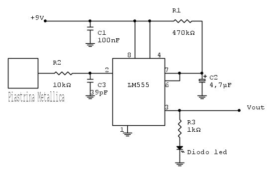

Messaggioda Foto UtenteLightSoul94 » 15 giu 2015, 17:53
È fatto così lo schema di un sensore tattile?

Messaggioda Foto Utentemarco438 » 15 giu 2015, 18:15
Si, a parte qualche valore dovrebbe funzionare.
Se alimenti a batteria C1 non serve e puoi togliere anche R2 e C3; R3 e' un po' elevata, rischi che il led non si accenda.

Messaggioda Foto UtenteLightSoul94 » 15 giu 2015, 18:49
Su R3 ci metto giusto giusto 330Ω grazie :)

Messaggioda Foto Utentemarco438 » 15 giu 2015, 18:53
Poi ci saranno da rivedere i valori di R1 e C2 per quanto attiene il tempo di accensione del led.
Su che base ha fatto il calcolo per stabilire il valore della resistenza?
