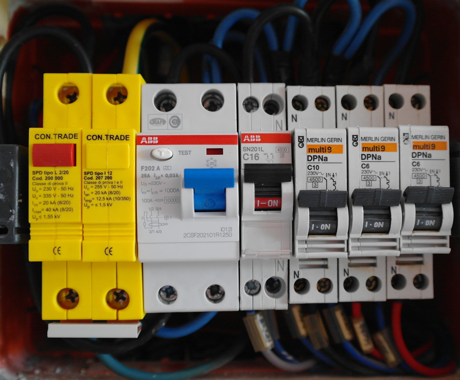

Leggendo le specifiche dello scaricatore ho notato che la sezione massima dei cavi è di 6 mmq...questo non si applica al PE, vero? Perché in tal caso sarebbe non poco problematico il collegamento...
Aggiornamento per dover di cronaca: dopo un mese e mezzo, ce l'ho fatta!
Il Dehn che dovevo comprare non era più disponibile, quindi ho "ripiegato" su degli ottimi CONTRADE L2/20 e I12 (45€ per entrambi, nuovi!)
Ho acquistato anche l'ABB F202A; ricapitolando, con una spesa di circa 100€ ho:
-aggiunto un MGT a protezione del montate;
-adeguato l'impianto del garage, con il differenziale puro e un MGT da 16A che avevo in casa (prima c'era solo un C6);
-montato in casa SPD, un nuovo differenziale di tipo A (il vecchio era AC ed aveva quasi 16 anni), e un nuovo MGT C16 per la linea prese;
Inoltre ho "creato" un nuovo nodo equipotenziale principale nel centralino, a cui ho collegato gli SPD (con spazio per un eventuale scaricatore per la linea telefonica), a valle del quale, con un'altra barretta equipotenziale, ho collegato i conduttori di protezione delle varie utenze (così ho anche sostituito il morsetto principale di terra, che era decisamente sottodimensionato).
Una foto del centralino a lavoro finito:
Grazie ancora a chi è intervenuto

Marco62 ha scritto:l'induttanza dell'interruttore potrebbe introdurre delle sovratensioni molto elevate soprattutto se la forma d'onda della tensione ha una pendenza molto elevata. Tale eventualità potrebbe annullare la capacità di protezione dello scaricatore, quindi consiglio l'installazione di idonei fusibili.
Marco 62
hai delle referenze? grazie
