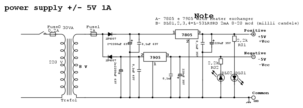

Con dissipatori sul 7805 e 7905 , tiri anche 1A. :lol: O_/

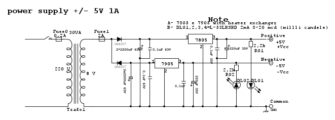

lo schema del post sopra è sbagliato , il 7905 non ha la stessa piedinatura del 7805, è un errore nel qualse sono incappato anche io tempo fa:
la piedinatura del 7905 è questa:
http://www.datasheetdir.com/SE7905+Line ... Regulators

davemad ha scritto:lo schema del post sopra è sbagliato ,
Lo schema ha un errore , non è sbagliato , girare il pn 1 con 2 del 7905. Il pin 1 è a GND , massa.
