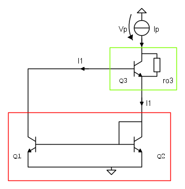

Messaggioda Foto UtenteIsidoroKZ » 22 giu 2015, 10:08
E` facile vedere che c'e` qualcosa che non va: se r_{o2} \to \infty la tua formula dice che la resistenza di uscita va a infinito, cosa evidentemente non vera guardando il circuito. Non e` che hai scambiato un po' di pedici?
Dopo aver sostituito il modello a pi greco (cosa sempre abbastanza pericolosa in termini di probabilita` di errore) hai fatto tutti i conti a mano?

Messaggioda Foto UtenteIsidoroKZ » 22 giu 2015, 14:01
Vediamo se arrivo ancora in tempo. Nel circuito metto un generatore di prova di corrente, Ip, e cerco la tensione Vp che si ha ai suoi capi. Evidenzio due blocchi del circuito,
quello rosso e` uno specchio di corrente, non sara` ideale ma il suo onesto lavoro lo fa, e quindi le due correnti I1 sono praticamente uguali.
Quella blu e` una superficie chiusa con tre terminali: vale la legge di Kirchhoff delle correnti e quindi I_p=I_1+I_1 da cui con arditi passaggi matematici si trova che I_1=I_p/2. Edit: corretto errore nella formula precedente. I passaggi erano troppo arditi per me. Grazie Foto UtentePietroBaima!
La corrente I1 che circola attraverso Q2 genera una caduta di tensione pari a \frac{I_1}{g_m}=\frac{I_p/2}{g_m} e questa e` la tensione dell'emettitore di Q1.

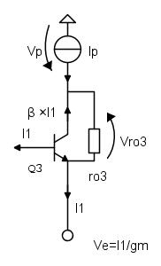

Guardiamo ora solo Q1. La tensione Vp vale Ve+Vro3. Cerchiamo Vro3
Ora guardiamo solo il transistore T1. La corrente di base vale I1, quella di emettitore, inclusa quella attraverso ro vale I1, quella del generatore pilotato che rappresenta l'effetto transistor vale \beta I_1=\frac{I_p}{2}\beta da cui la corrente che passa in ro3 vale \beta \frac{I_p}{2}+I_p e la tensione su ro3 vale V_{ro3}=r_{o3} (\beta+2)\frac{I_p}{2}.
La tensione Vp vale allora V_p=r_{o3} (\beta+2)\frac{I_p}{2}+\frac{I_p}{g_m} e dato che il secondo addendo e` trascurabile e beta e` abbastanza grande, si ha V_p\approx r_{o3} \frac{\beta}{2}I_p e quindi la resistenza di uscita vale circa R_o=\frac{\beta \, r_{o3}}{2}
Se si guarda il segno della corrente di retroazione (quella che torna sul nodo attraverso il collettore di Q3, si vede che e` una retroazione positiva).
