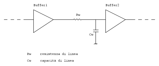

Supponendo il caso in figura che modella collegamento tra due buffer
Il ritardo che il bus genera sulla propagazione del segnale viene calcolato come
tao= Rw * Cw
Il dubbio è : non si considera nel tao anche la capacità di ingresso del buffer 2 oltre che quella Cw del bus?

L'impedenza del buffer ideale è infinita e non carica il circuito.

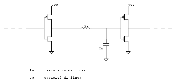

E se avessi un inverter invece?
devo considerare la capacità di gate dei due MOS?
Cioè non è sempre che vale tao = Rw*Cw giusto? non bisogna vedere cosa c'è a valle dell'ultimo stadio? :roll:

andreacircuit9 ha scritto: non bisogna vedere cosa c'è a valle dell'ultimo stadio? :roll:
Si tratta sempre di capire se stai vivendo nel mondo "reale" oppure in quello "ideale" !
Se sei nel mondo reale devi tenere conto di tutti i parametri equivalenti (parassiti e non ) che si trovano all'interno del componente reale.

Il buffer reale ha un'impedenza molto grande, ma non infinita. Di solito influisce poco, trascurabile. Poi, se vuoi precisione devi considerare tutto.

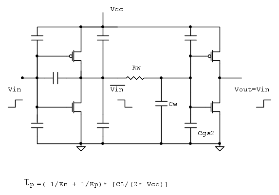

Ok, supponendo il caso reale su cui agiscono i contributi delle capacità parassite degli inverter dove CL né rappresneta la somma di tutti i contributi.
Il tao della formula è il tempo di propagazione affinchè CL venga caricata e scaricata.
In questo caso il ritardo generato dalla connessione tra i due inverter da chi viene dato? come potrei calcolarlo? quali considerazioni dovrei fare? La Cw pesa maggiormente nel calcolo? :roll:
