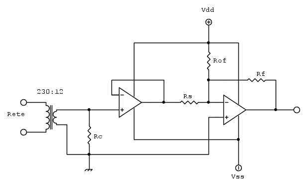

Io proporrei (nella mia ignoranza
) una soluzione di questo tipo:
Con Rc presa in modo che il trasformatore presenti in uscita la sua tensione nominale (12V nell'esempio ma 5 sarebbero ancora meglio) e poi Rs e Rof scelte in modo da portare a 5 vpp il segnale in uscita allo stadio sommatore fra 0 e 5V (con, quindi, un offset di 2,5V ).
Potrebbe andare?
Potrebbe andare?
Non mi pare che vada perche' 12V di tensione efficace in uscita fanno 17V di tensione di picco e il primo operazionale probabilmente non ce la fa ad amplificarlo. Inoltre la resistenza Rc per caricare il trasformatore potrebbe non essere una buona idea per la banda passante, ma dipende dal trasformatore e dai suoi parametri parassiti.
Il secondo stadio deve sommare una tensione positiva all'uscita: se entri in quel modo sommi una tensione negativa. Inoltre il circuito richiede una doppia tensione di alimentazione, che potrebbe essere scomoda, sarebbe meglio alimentare gli operazionali fra 0V e 5V, usando dei rail to rail, cosi` anche se ci sono delle sovratensioni all'ingresso (e ci sono!) non si rischia di danneggiare il micro.

IsidoroKZ ha scritto:Non mi pare che vada perche' 12 V di tensione efficace in uscita fanno 17V di tensione di picco e il primo operazionale probabilmente non ce la fa ad amplificarlo.
Sì 12v era un esempio (la prima tensione bassa che mi è venuta in mente) era giusto per spiegare il funzionamento.
IsidoroKZ ha scritto:Il secondo stadio deve sommare una tensione positiva all'uscita: se entri in quel modo sommi una tensione negativa. Inoltre il circuito richiede una doppia tensione di alimentazione, che potrebbe essere scomoda, sarebbe meglio alimentare gli operazionali fra 0V e 5 V, usando dei rail to rail, cosi` anche se ci sono delle sovratensioni all'ingresso (e ci sono!) non si rischia di danneggiare il micro.
Hai ragione
Ed effettivamente la tensione singola da 5V è più pratica in questo caso
Credo che così potrebbe avere una risposta in frequenza più indipendente dalle caratteristiche del trasformatore, essendo questo cortocircuitato al secondario.
La tensione di ingresso cadrebbe tutta su R (trascurando l'induttanza dispersa)

Direi che cosi` sia peggio perche' applichi una tensione direttamente all'operazionale, che si schianta. Anche se ce la facesse, quando il trasfo lavora in corto ha le impedenze di dispersione in serie all'uscita, che determinano la funzione di trasferimento fra tensione di ingresso e corrente di cortocircuito.
Ho provato la settimana scorsa a misurare la funzione di trasferimento di un trasformatore 230V-12V poche decine di voltampere. La banda fra 50Hz e 10kHz con uscita a vuoto e` praticamente piatta, entro 0.2dB, la fase gira di circa 5 gradi. Ma c'e` il guaio: la misura l'ho fatta a livelli di tensione molto bassi, ho tutto il laboratorio sottosopra per lavori di muratura, non sono riuscito e mettere su un set up per provarlo a tensioni piu` alte.
IsidoroKZ ha scritto:Direi che cosi` sia peggio perche' applichi una tensione direttamente all'operazionale, che si schianta...
Ma la R di ingresso è alta quanto serve, praticamente il trasformatore trasforma la corrente non la tensione e quindi pompa corrente in ingresso all'operazionale, o forse mi sfugge qualcosa.

Stiamo parlando di due circuiti diversi :). Io intendevo il trasfomatore collegato con il primario alla rete dato che deve misurare la tensione di rete e misurarne lo spettro.
Evidentemente sì
, io intendevo cortocircuitare il secondario collegandolo direttamente tra riferimento e ingresso non invertente (virtual ground), in questo modo guardando dentro al primario pure si vede un cortocircuito, per cui la tensione di ingresso 230V cade tutta sulla R e quindi la corrente nel primario dipende solo da R.
L'operazionale poi converte la corrente secondaria in tensione e quindi alla fine la tensione di uscita è proporzionale alla tensione di ingresso.
Ho disegnato un trasf. 230/100 solo perché dice di averlo già
