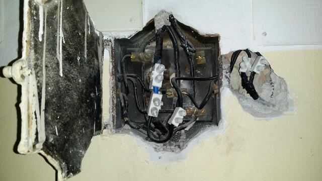

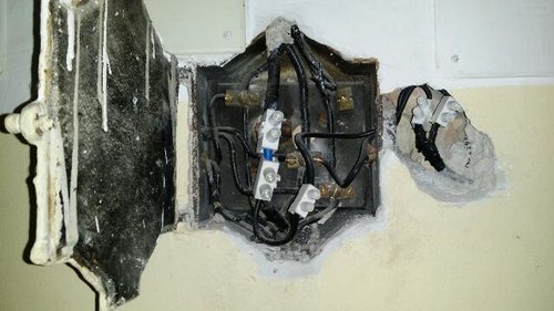

Messaggioda Foto Utentesoltec » 28 giu 2015, 9:07
In questo scontro fra "Titani" vorrei dire una cosa.
Il caso citato da Martinazzoli costituisce il. 90% delle lavorazioni richieste in ambito civile. È già tanto che hanno chiamato un elettricista, nella maggior parte dei casi è lo stesso muratore che fa o meglio non rifà l'mpianto.
Se il cliente chiede di rifare solo l'impianto elettrico del bagno che ristruttura non lo si può obbligare a fare i lavori in tutta casa perché altrimenti io elettricista non faccio neanche quello. Certamente lo si consiglia ma alla fine e lui che paga e lui decide. Il lavoro fatto da Martinazzoli è sicuramente migliorativo dello stato delle cose. Un domani potrà essere completato e la coscienza può stare tranquilla.
MassimoB non accetterebbe il lavoro? Buon per lui che se lo può permettere, se io non accettassi tali lavori, dovrei cambiate mestiere. Almeno qui a Roma è così.
Uscendo dal pianerottolo della signora Maria……
