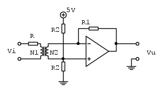

Se poi si polarizza un lato del secondario a 2.5V, si ha anche l'offset per la misura con il DA

Ovviamente hai ragione! Non avevo visto la R, sto rincoglionendo a vista d'occhio
. BIsogna fare i conti con le disperse e le capacita` parassite, ma non dovrebbero dare problemi dato che l'operazionale tiene basse le impedenze e la sorgente e` essenzialmente di corrente.
..e tirando su a mezza tensione anche l'ingresso non invertente si ottiene che l'offset di uscita va anche lui a mezza tensione indipendentemente dal valore di R1.

Il circuito con le due resistenze potrebbe non essere molto buono perche' devono avere una impedenza molto minore della resistenza di retroazione.
Forse meglio mettere un buffer fra il partitore e l'ingresso non invertente del convertitore corrente tensione.
Che fidocad usi che vedo tutti i simboli scomposti nei vari elementi grafici? Oer una resistenza vedo un segmento per ogni zig zag. Modificare lo schema diventa molto complicato
Scusate, perche la corrente al primario dipende solo dalla resistenza? il resto del circuito non influisce in alcun modo?

IsidoroKZ, ho usato simboli fatti da me che utilizzo per i miei disegni, dimentico sempre di disegnare con quelli originali nei messaggi del forum.
Utilizzo la versione originale di FidoCad, quella di Lorenzo Lutti, la preferisco.
Per quanto riguarda le due resistenze hai ragione, che granchio che ho preso! Come vedi sono messo male anch'io

MarcoGraziani ha scritto:Scusate, perche la corrente al primario dipende solo dalla resistenza? il resto del circuito non influisce in alcun modo?
L'operazionale sul secondario forza un cortocircuito sul secondario e quindi anche sul primario hai praticamente tensione nulla.
Direi di no entro ampi margini, proprio perché il trasformatore è cortocircuitato.

Cosi` dovrebbe essere a posto, vediamo se "l'elettrico" riesce a farci qualcosa. Il vantaggio e` che il trasfo lavora a tensione molto bassa, la magnetizzante praticamente non c'e`!
