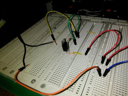

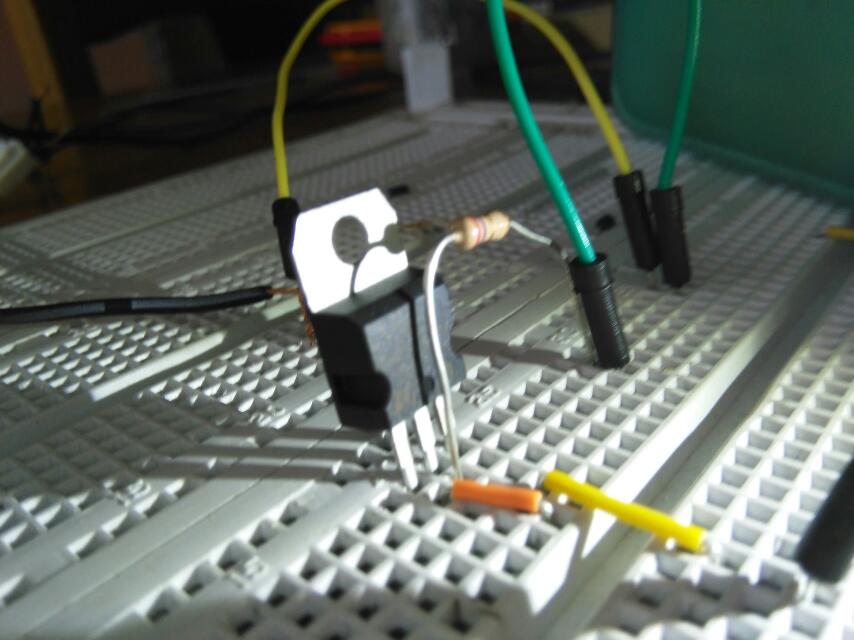

Messaggioda Foto Utentemassimiliano098 » 30 giu 2015, 12:38
Il tensione alla fine della carica aumenta ma quando la inserisco nel fucile non spara , questi sono i collegamenti

Messaggioda Foto Utentemarco438 » 30 giu 2015, 13:41
Controlla che i terminali dei componenti e dei fili di collegamento facciano bene contatto con la breadboard, poi
misura la tensione in uscita dal 317 senza carico; come diceva Foto UtenteFedericoSibona, e' possibile che sia troppo bassa e quindi insufficiente alla ricarica.

[30] Re: Riduzione della corrente
Messaggioda Foto Utentegiorgio25760 » 30 giu 2015, 22:07
Non mi tornano le connessioni..... :-k
Da una delle foto sembrerebbe che un filo arancione metta in corto il terminale di ADJ con quello di OUT !
Comunque se il circuito è montato correttamente, mettendo un amperometro in parallelo all'uscita, dovresti leggere la corrente per cui hai calcolato la resistenza.
