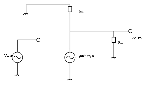

In centro banda i due condensatori sono considerati cortocircuiti perciò il secondo nmos è cortocircuitato. Il circuito per piccoli segnali è questo:
Si vede che Vout è pari alla caduta di tensione sul parallelo delle due resistenze e che la Vgs è proprio pari a Vin
