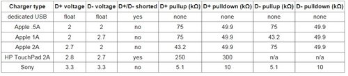

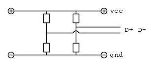

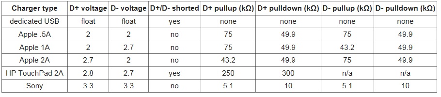

Lo smartphone "conosce" la corrente massima che può assorbire un caricatore.
Il tutto grazie a due partitori di tensione posti tra v+ e GND che creano una differenza di potenziale sui pin DIGITAL + e DIGITAL -
I valori dipendono sensibilmente dalla casa (apple, sony, samsung).
Sto cercando codesti valori....appena trovati li posto

Eccola la tabella alla quale mi riferivo
