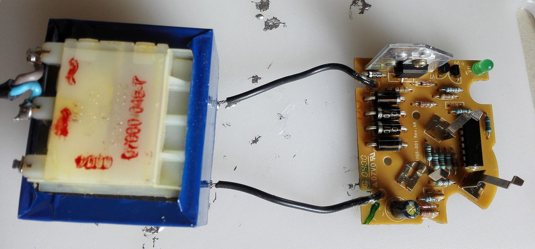

Salve gente anche io mi ritrovo con il carica batterie del mio vecchio avvitatore bosch che non va più e volevo provare a sistemarlo.
Volevo solo fare una premessa nel dirvi che le mie conoscenze sono proprio basilari e proprio per questo ho deciso di affidarmi a voi per poter avere una mano.
L'avvitatore è un 12v e le due batterie sono ancora buone in quanto usate pochissimo.
Ho aperto l'alimentatore e questo è quello che ho trovato dentro:
In pratica in questo aggeggio arriva la 220 V e dallo scatolotto blu (con l'avvolgimento di rame) ne escono 19v.
Fin qui ci siamo?

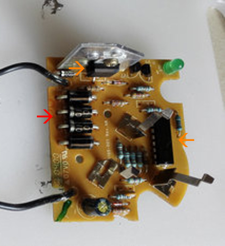

Messaggioda Foto Utentemarco438 » 4 lug 2015, 17:39
Quei 19V li hai misurati con il tester in alternata sui cavi del trasformatore?
Bisognerebbe sapere le sigle dei due componenti indicati con le frecce arancio:
Per il momento potresti provare l'efficienza dei quattro diodi raddrizzatori indicati dalla freccia rossa.

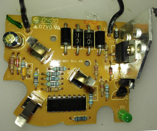

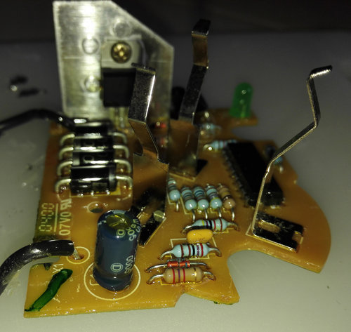

Messaggioda Foto Utentefotocellula » 4 lug 2015, 17:41
A questo punto i 19v entrano nella basetta e dai poli che dovrebbero caricare la batteria vi escono solo 5,2v.
A questo punto immagino ci sia qualche componente della basetta che non vada...
Guardando la basetta ho notato che c'è un componente messo in verticale (credo si chiami condensatore) di un colore brunito.
Potrebbe essere quello? come si controlla?
Altra visuale della basetta con il componente in alto a sinistra.
Componente blu in primo piano...

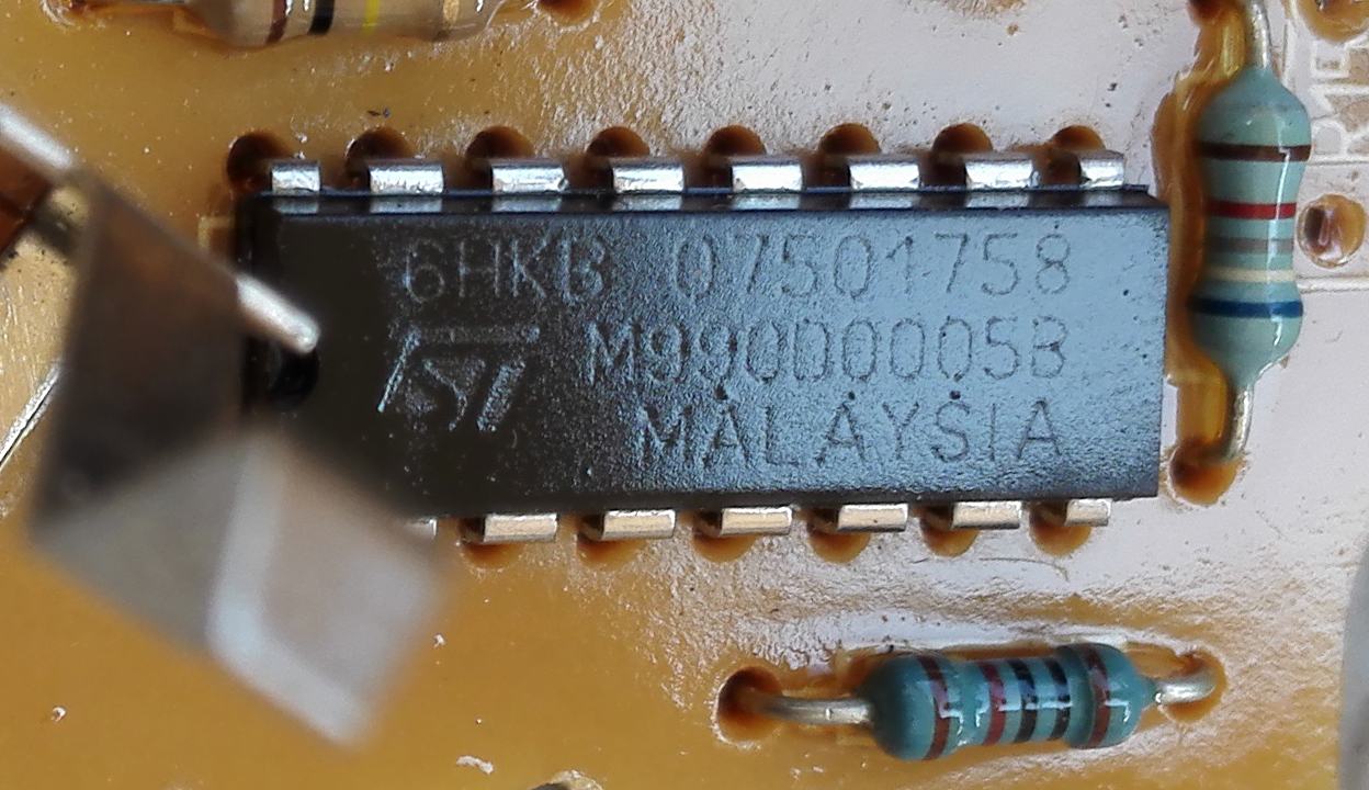

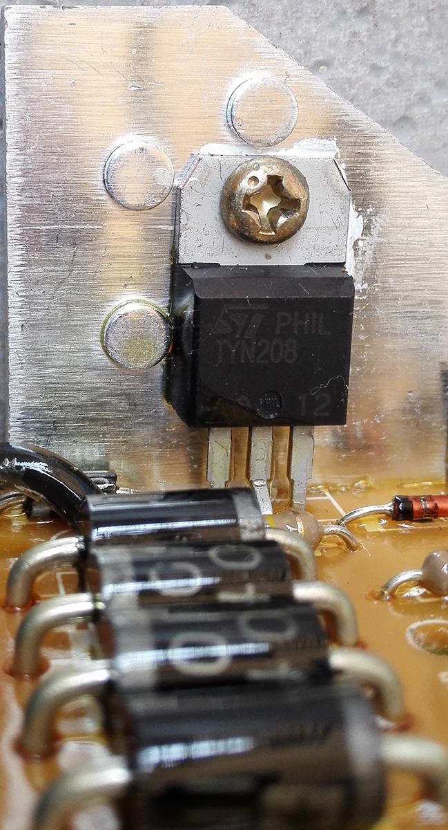

Messaggioda Foto Utentefotocellula » 4 lug 2015, 17:56
Allora, la corrente tensione l'ho misurata in alternata sui cavi del trasformatore e le sigle che ho trovato sono:
Sul componente in verticale PHIL TYN208
Su quello orizzontale: 6HKB 07501758
M99000005B
MALAYSIA

Messaggioda Foto Utentefotocellula » 4 lug 2015, 18:08
Ecco i due componenti
