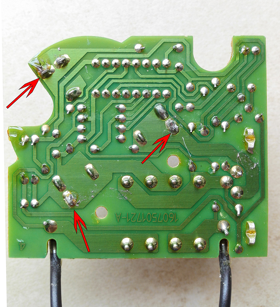

[33] Re: Verificare caricabatteria Avvitatore
Messaggioda Foto Utentefotocellula » 5 lug 2015, 13:59
Ho rifatto le misure dei diodi disaldando un solo lato e i valori partendo dal diodo più vicino
al condensatore sono:
484
468
480
486
Come mi hai chiesto tu Marco, ho fatto anche una foto alla basetta dalla parte inferiore e con 3
frecce rosse ho indicato i 3 contatti dove si poggia la batteria per caricarsi.
I 3 contatti nella parte inferiore non sono saldature perfette perché alcuni anni fa, avevo
provato a saldarci sopra 3 cavetti (non ricordo il motivo di queste saldature???)
Aspetto tuoi consigli su come procedere.

[34] Re: Verificare caricabatteria Avvitatore
Messaggioda Foto Utentemarco438 » 5 lug 2015, 15:45
Le misure per provare l'efficienza dei diodi devono essere fatte alternando i puntali sui terminali; poco importa quindi la misura che rilevi e che puo' variare leggermente da diodo a diodo; l'importante e' accertare che il diodo conduca solo da una parte.
