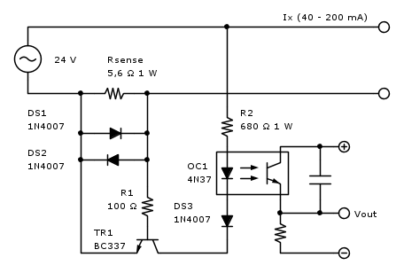

salve a tutti, ho bisogno di realizzare un circuito che si inserisca in un altro impianto a 24VAC per rilevare quando c'è un passaggio di corrente. Ho bisogno di avere un segnale alto quando rileva passaggio di corrente, e un segnale basso quando non passa corrente. per la parte di amplificazione non ho problemi se è in continua.
io pensavo di mettere un sensore di hall, ma non so se può funzionare anche in alternata... chiedo consiglio a voi..

devo ancora fare le misure di corrente... penso 40mA sempre e almeno 200mA quando parte... mi serve un segnale alto e uno basso a seconda di questa constatazione... avete qualcosa da consigliarmi? proprio la sigla. il segnale in ingresso è a 24VAC, il segnale in uscita mi serve sia in DC a qualsiasi tensione... il problema è urgentissimo da risolvere, e purtroppo sono il black out con tutti gli ultimi avvenimenti
Potresti usare un circuito tipo questo, con una Rsense. Due diodi di bypass in antiparallelo ti consentono di limitare la caduta di tensione a circa 0,7 V (sottratti ai 24 V alternati).
Con un fotoaccoppiatore isoli il circuito in alternata da quello in continua. Un condensatore sull'uscita in continua (o una persistenza realizzata via software) ti permettono di convertire in continuo il segnale pulsante che esce dal fotoaccoppiatore.
E questo è quello che fa il circuito proposto.
In quest'altro caso si potrebbe eliminare il fotoaccoppiatore e la tensione di alimentazione in continua, a patto di complicare un po' il circuito. È meglio dire chiaramente che cosa ti serve fin dall'inizio.
Altra possibilità è quella di usare un sensore di Hall lineare, amplificando e comparando il segnale di uscita, come ti hanno consigliato
thunderbolt128 e
giorgio25760 in precedenza.
Come sensore lineare di Hall ricordo anche il SS49E - OH49E, ma non saprei proprio dirti se la sua sensibilità sarebbe sufficiente e/o come aumentare il segnale (un piccolo avvolgimento su un nucleo di ferrite incollato al sensore, che però aggiunge una piccola induttanza al circuito?). In questo caso devi studiare il datasheet e fare varie prove.

un circuito tipo quello consigliato da
GuidoB è il più semplice ed economico, pur rimanendo funzionale, io usai un circuito tipo questo per leggere l'accensione del videoregistratore VHS, tramite il quale accendevo lo stereo da usare come sorgente audio.
sta tutto ad i valori di precisione, disturbi e quant'altro possa avere sulla linea di corrente da leggere.
saluti.
