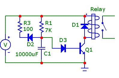

sono un principiante di elettronica e volevo sapere se qualcuno puo indicarmi come fare per creare un circuito di ritardo di circa 5 secondi.
In pratica ho un relè alimentato a 12V ma vorrei che si eccitasse con un ritardo di circa 5/7 secondi rispetto a quando viene alimentato l'intero circuito.
Come posso fare?

Se ti accontenti della scarsa precisione, puoi realizzare questo:
V e' la tua alimentazione (12V)
Q1 e' un 2N3904 (o equiv.), i diodi 1N4007
Il tempo di ritardo all'attrazione del relay puo' essere variato
variando R1.
(si suppone che quando V non e' a 12V, sia a 0V).
variando R1.
