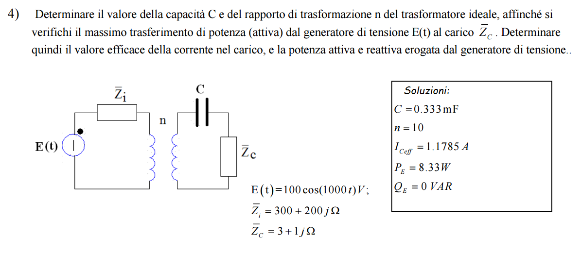

Come si potrebbe impostare questo esercizio? :?

Scrivendo la condizione per avere il massimo trasferimento di potenza ;-)
