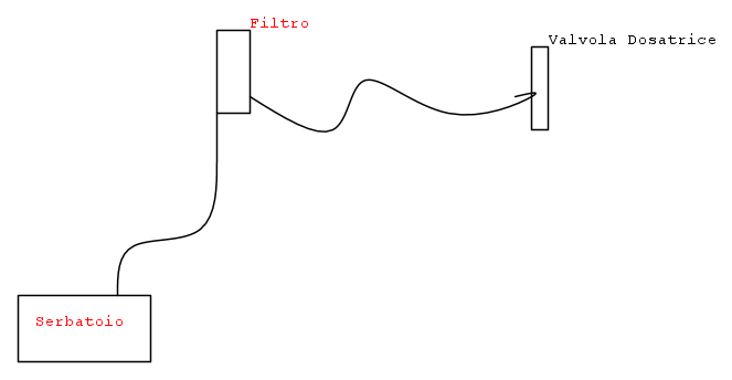

Ciao ragazzi,
quali sono le cause per le quali si può creare aria nei tubi?
Ho un serbatoio sotto pressione collegato ad un filtro mediante un tubo da circa 80 cm, il filtro è collegato ad un dosatore attraverso un tubo da 1 metro circa...
Ebbene, nell'impianto si crea sempre aria, non riesco a capire come sia possibile?
QUali potrebbero essere le cause secondo voi?

Ho rifatto il disegno...
Non c'è nessuna pompa, il liquido si muove nei tubi poiché sottoposto a pressione, il serbatoio ha infatti un innesto da dove entra l'aria a 5 bar circa, e uno dove esce il liquido...
Effettivamente però è vero che l'aria si crea dal filtro in poi, o almeno, l'impressione è quella.

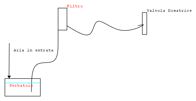

Ho corretto un po' il disegno
Un paio di domande:
1. Qual è il liquido in questione?
2. Quanta aria entra rispetto al liquido nel serbatoio?
3. Come fa l'aria immessa nel serbatoio ad uscirne?
4. Come ti accorgi che si forma dell'aria nel circuito?
5. Alla prima messa in opera è prevista una procedura di sfiato?
6. Nel serbatoio vi è un ingresso di liquido?

1. è una vernice.
2. poca, fai conto che il serbatoio sarà 4 lt, liquido ne metto 2/3 lt max.
3. non esce, laria spinge sulla superficie del liquido e lo fa uscire fuori.
4. l'ultimo tratto di tubo è trasparente.
5. no, è l'unica macchina che fa sto casino, ne ho un'altra uguale e va benissimo.
6. no, c'è un tappo, si carica il liquido da li.

Io andrei a controllare il punto dove la vernice esce dal serbatoio. Con una pressione di 5 bar all'interno se ci fosse un foro da qualche parte a valle del serbatoio uscirebbe vernice e te ne accorgeresti, quindi mi viene da pensare che l'aria venga pescata insieme alla vernice.
Visto che hai due macchine uguali io proverei per prima cosa a scambiare i serbatoi e vedere che succede, sempre che sia possibile ovviamente.

Ciao cronos,
è una prova che avevo già fatto in passato, ma giusto per scrupolo oggi riprovo e vediamo che succede...
Qualche altra idea oltre a questa?
La mia impressione è che l'aria si formi dopo il filtro, ma forse mi sbaglio... però non riesco proprio a capire da dove possa saltar fuori. il circuito è davvero molto elementare... in tutto sarà lungo 2 metri al max.

L'aria si forma durante tutto il periodo di utilizzo, se fosse quella presente nel filtro dopo un po' dovrebbe esaurirsi, anche perché come già detto non esiste una procedura di spurgo..
La mia idea è che succeda qualcosa all'interno del filtro, magari un cambio di sezione dovuto ad incrostazioni..
il liquido passando da una grossa sezione attraverso un qualche restringimento e poi di nuovo grossa, potrebbe incamerare aria?
