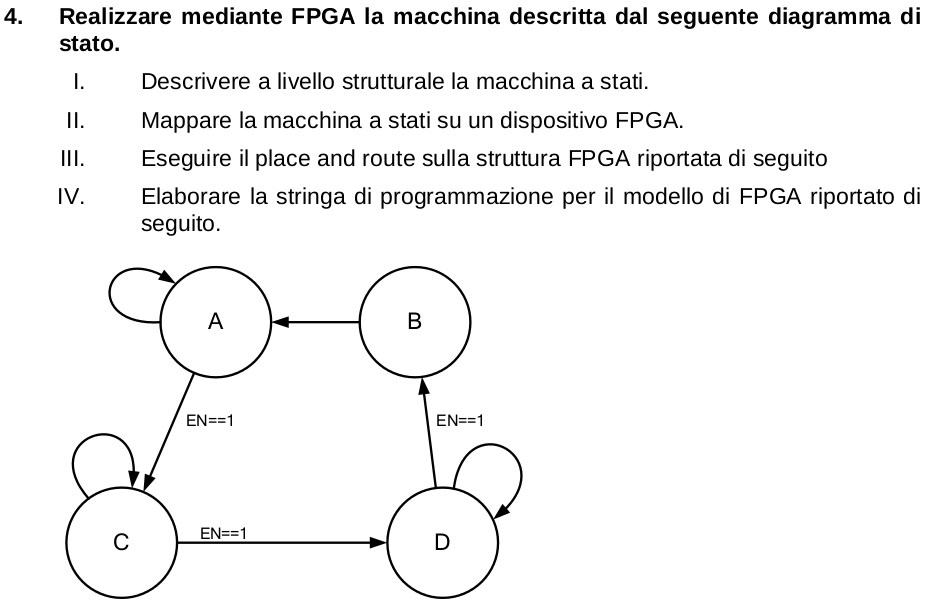

Ho dei dubbi sulla rappresentazione di un automa a stati finiti tramite diagramma degli stati.
Il diagramma ha 4 stati e tra questi ci sono le varie transizioni (rappresentate come frecce ad ognuna delle quali è associato un'ingresso).
Non c'è traccia delle uscite nel diagramma. Come va interpretata la logica di uscita?
Le tracce sono prese da un testo di un compito di Elettronica Digitale.

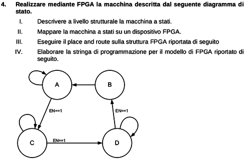

Ecco. Non capisco 2 cose.
- Quanto vale l'ingresso laddove c'è la freccia ma non c'è scritto niente?
- Da dove prendo i valori delle uscite?

Caspita, ti viene detto di descrivere la macchina a livello strutturale
Spero che l'esame non sia prossimo e tu abbia tempo per studiare ancora un bel po'.
Anyway, per le frecce senza niente, dal diagramma a stati ricavo che c'è un solo bit di ingresso, su alcune frecce è riportato "EN==1", non dovresti avere problemi a capire cosa c'è sulle frecce dove non è riportato nulla.
Questa notazione si usa molto molto spesso sui diagrammi a stati, anche se ci sono più bit.
Per esempio, se ci sono i bit A e B, e su una transizione è scritto "A==0", significa che lo stato di B non interessa, è un don't care.
Un'altra cosa che spesso si fa è quella di non indicare i waitstate (le frecce che partono e arrivano sullo stesso stato): è il caso dello stato B, dove la freccia senza niente è per EN==1 e la freccia mancante è un waitstate con EN==0.
Se le uscite non vengono indicate significa che corrispondono agli stati. Di solito, se non diversamente specificato, si va in ordine progressivo. Hai 4 stati A,B,C,D quindi la codifica è A=00, B=01,C=10, D=11.
Se fossero da 5 a 7 avresti bisogno di 3 bit e così via.
Non dovresti avere difficoltà a capire che quel diagramma a stati rappresenta un contatore sincrono a 2 bit con enable.

PietroBaima ha scritto:Un'altra cosa che spesso si fa è quella di non indicare i waitstate (le frecce che partono e arrivano sullo stesso stato): è il caso dello stato B, dove la freccia senza niente è per EN==1 e la freccia mancante è un waitstate con EN==0.
Non sarà semplicemente invece che da B l'automa passa ad A indipendentemente da EN? mi sembra più probabile visto che gli altri stati hanno il wait state indicato chiaramente.
E' possibile perché non sappiamo che convenzione abbiano usato nel corso, però, usando quella solita, sulla freccia che passa da B ad A, avrebbero dovuto scrivere "EN==-".
In un CAOS o nell'altro l'implementazione non cambia, come complicazione.

Grazie per le risposte.
Purtroppo non ho potuto seguire il corso, quindi non so che convenzione abbia usato il professore. Ecco perché ho tutti questi dubbi sulle notazioni.
Chiaro, quindi se da uno stato ho due frecce, una con EN=1 e l'altra senza etichetta, allora per quella senza etichetta si intende EN=0. Giusto?

Mi sfugge ancora qualcosa. Prendiamo un esempio.
Se sto in S1 e gli ingressi valgono EN=1 e RST=1 dove vado?
RST=1 mi porterebbe in S0
EN=1 mi porterebbe in S2.
Se tu sei in S0 devi guardare solo le frecce che "escono" da S0, quelle che gli arrivano sono le frecce di altri stati che puntano a S0.
Da S0 esce una sola freccia che punta ad S1, senza alcuna indicazione.
Dovresti chiedere al professore che convenzione abbia usato, ma un interprete la intenderebbe così:
dato che ci sono due variabili e non è specificato niente assume che entrambi siano dei don't care, quindi qualunque cosa succeda passa in S1.
Se la variabile fosse stata una sola avrebbe messo un waitstate per quella variabile uguale a zero e con 1 sarebbe passato in S1.
Ripeto: dipende da come la intende il professore, perché questo diagramma restituirebbe un errore, per esempio per S1.
Vediamo: siamo in S1, cosa succede?
Prendo le frecce che escono da S1, ne trovo 3:
- la prima passa in S2 e riporta EN==1. L'interprete classico pensa che l'utente intenda EN==1, RST=--.
Quindi qualunque cosa fa RST, se EN==1 lui passa in S2.
- la seconda passa in s0 e riporta RST==1. L'interprete classico pensa che l'utente intenda RST==1, EN=--
Quindi qualunque cosa fa EN, se RST==1 lui passa in S0
- la terza è un waitstate, che viene eseguito altrimenti, non essendoci altre indicazioni.
EN RST State
0 0 S1
0 1 S0
1 0 S2
1 1 S2 S0
Si vede che per EN==1, RST==1 si ha un conflitto di stati e quindi viene segnalato un errore.
Cercando di capire cosa vuol fare quel diagramma a stati, secondo me, bisognerebbe intendere la cosa così (dando quindi "precedenza" al RST) ma questa è una convenzione che deve aver specificato il professore a lezione.
EN RST State
0 0 S1
0 1 S0
1 0 S2
1 1 S0
