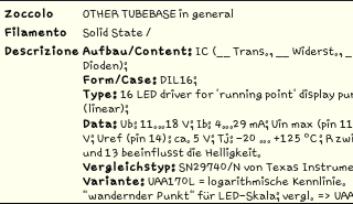

Ho fatto un pó di recupero componenti e mi ritrovo un ic "strano": SN 29740 N. Vado alla ricerca del suo datasheet e... niente di niente, non esiste. Solo su precisionlogicinc.net/parts/sn-29740-n-uaa-170 e www.netcomponents.com/sitemap/SN+29740+N(%3DUAA+170+).html trovo qualcosa: l'sn29740 é uguale (per non dire in to pin) al ua170.
Ma secondo voi un ic puó avere 2 nomi? Grazie di tutto.

edgar ha scritto:simtrix ha scritto: Ma secondo voi un ic puó avere 2 nomi?
Si, basta guardare un qualunque cross reference per trovare frequentemente sigle diverse corrispondenti allo stesso prodotto
mi permetto una precisazione: se il pezzo di silicio dentro è lo stesso, il nome è lo stesso. Nei cross reference si trovano equivalenti, cioè altri pezzi di silicio che hanno più o meno le stesse caratteristiche.
obiuan ha scritto:mi permetto una precisazione: se il pezzo di silicio dentro è lo stesso, il nome è lo stesso. Nei cross reference si trovano equivalenti, cioè altri pezzi di silicio che hanno più o meno le stesse caratteristiche.
Non saprei dire se il die fosse lo stesso ma in passato (come nel caso dell'OP) ci sono state sigle diverse per componenti praticamente identici. Il 723 venduto sotto la sigla L123 da SGS, il TBA120 che diventa SN76660 per TI, etc etc. Non so se ci fosse una guerra delle sigle tra europa e resto del mondo ma spesso un TAA/TBA/TDA aveva una controparte non europea con sigla diversa
tratto da : http://www.radiomuseum.org/tubes/tube_uaa170.html maledetta "guerra" tra produttori di ic.
