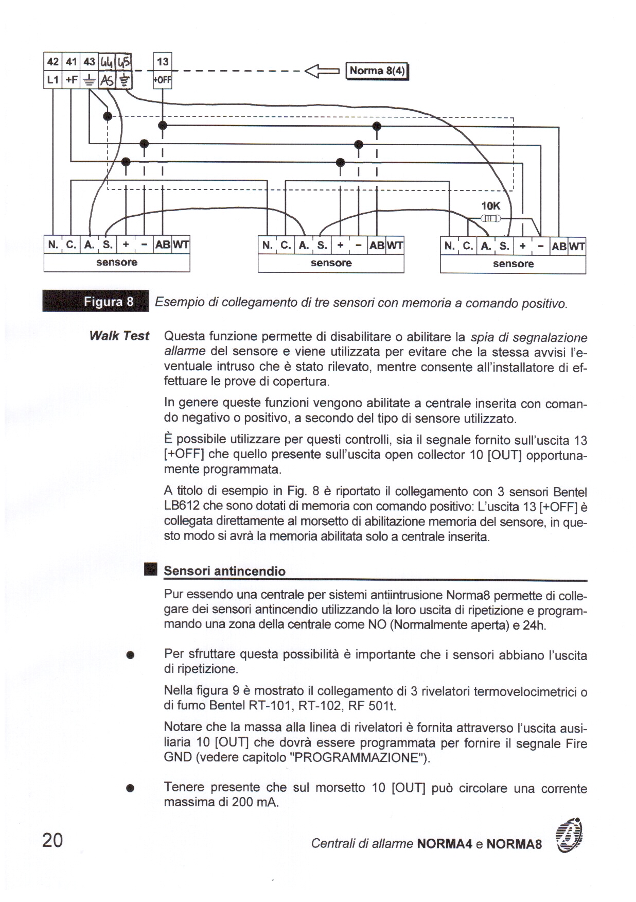

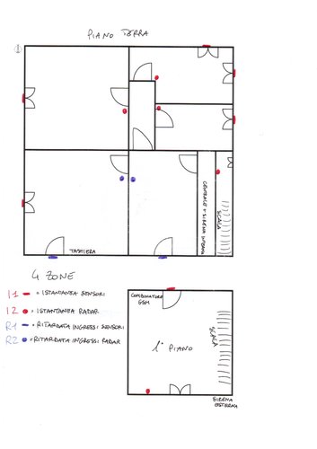

Salve a tutti, devo installare 8 rilevatori Curtain-PM-R a doppia tecnologia tra persiana e finestra. La centrale d'allarme alla quale collegare i rilevatori è una Bentel Norma 8. Successivamente collegherò anche 7 radar che non ho ancora scelto.
Scrivo qui perché non riesco a capire come effettuare i collegamenti dei rilevatori alla centrale. In particolare i collegamenti ai morsetti 3-4-5-6-7 dei rilevatori (common-relay-mask-tamp-mem).
Manuale Curtain-PM-R
Manuale Bentel Norma 8

Leggendo i manuali ho individuato un esempio interessante di collegamento dei rilevatori che allego. Nell'esempio i sensori adoperati sono i Bentel LB612. Sullo schema allegato ho aggiunto a penna anche il collegamento dell'antisabotaggio. Quello che non riesco a capire è come collegare i fili sul sensore Curtain in quanto vi sono altre diciture: GND, + (alimentazione positivo e negativo, e fin qui ci arrivo); CO, Relay (saranno il corrispettivo N. e C. dello schema allegato???), Mask, Tamp (sarà forse la linea antisabotaggio A. per Mask ed S. per Tamp???), AB infine dovrebbe essere la memoria indicata con Mem sul Curtain.
