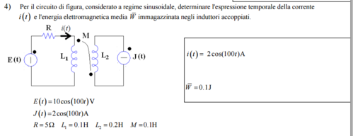

Salve a tutti! Metto in allegato l'esercizio!
Per il calcolo della i(t) faccio richiudere la maglia a sinistra e, considerando una corrente Ix avente lo stesso verso di i(t) scrivo l'equazione E= R * Ix + L1* Ix - M*J e sostituendo i valori ottengo Ix=2 da cui i(t)=2 cos (100t) visto che la fase di Ix è nulla.
Per quanto riguarda l'energia elettromagnetica media imposto l'equazione
W=1/2 [ L1* (I1)^2 ] + 1/2 [L2* (J)^2] - M [ I1 * J ]
però il risultato mi viene 0,2 ovvero esattamente il doppio di quanto dovrebbe essere!
Ho provato a risolvere lo stesso esercizio dato in altre versioni ma il risultato viene sempre il doppio.. Non capisco cosa mi sfugge!
Grazie mille a tutti in anticipo :D

Messaggioda Foto UtenteMarcoD » 23 lug 2015, 17:48
La mia è una risposta basata su una mia sensazione.....
La potenza in regime sinusoidale, dovrebbe basarsi sui valori efficaci che sono 0,707 (radice di 2) dei valori massimi, calcoli la potenza con la somma di vari termini al quadrato e quindi trovi il doppio di quello che dovresti trovare.
Probabilmente altri ti forniranno una risposta più elegante.

Messaggioda Foto UtenteWonderWoman9 » 23 lug 2015, 18:50
Hai ragione, devo considerare il valore efficace delle correnti..
In effetti così facendo torna esattamente la metà di quanto risultava a me.
Grazie infinite! :D
Un'ultima cosa: nella formula c'è anche il coseno dell'angolo formato dalle correnti.. in questo caso l'angolo è nullo quindi il coseno è 1, giusto??

Foto UtenteMarcoD grazie mille Marco! Dovevo considerare i valori efficaci e il risultato torna :D
Nella formula c'è anche il coseno dell'angolo formato dalle due correnti.. in questo caso l'angolo è zero e il coseno è 1 giusto?
Si, il coseno è uno, ogni segnale è in fase con se stesso!!
